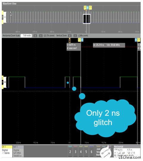

图7可以看到一个40MHz的数字信号,其中一个非常小的干扰信号会导致有2nS的快速脉冲,数字采样率直接导致设定触发条件的极限,如果是500MS/s 最快的脉冲触发只能设定在4ns,但是泰克新一代示波器MSO4/5数字信号的时间分辨率提高了12倍,轻松准确的捕获更快的数字信号信息。
图7 MSO4/5 数字信号时间分辨率

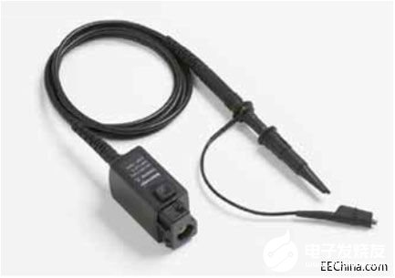

优势5:探头的选择与设置至关重要
探头的作用至关重要,但为实现测量的最优结果,必须进行折衷,特别是在进行高精度测量时。示波器标配的无源探头可能并不是实现最佳精度的解决方案。
1、选择适当衰减比的探头。在高分辨率测量中,非常重要的一点是使信号幅度达到最大,同时使外部噪声达到最小。探头选择是非常关键的第一步。电压探头与示波器的输入阻抗构成电压分路器(如1X、10X、100X),一般会衰减输入信号。1X探头不会降低或衰减信号,10X 探头则会把输入降低到原始信号幅度的1/10。示波器通过放大信号来补偿这种衰减,但示波器也会放大探头和示波器增加的任何噪声。从信噪比角度看,最优探头应该没有衰减或衰减很低。
图8 TPP0502 高阻抗无源探头提供了500 MHz 带宽,但只有2 倍衰减。
2、使用短地线。最大限度地降低噪声耦合。所有电压测量都是相对于参考源进行的,这个参考源通常是“接地”。准确的测量,特别是低压测量,尤其依赖到参考电压的低阻抗路径。为使信号失真和捡拾噪声达到最小,使用的接地应尽量短。最好的解决方案是最大限度地缩短地线长度,并尽可能接近信号连接,把它连接到参考点上(如果条件允许建议使用接地弹簧)。
3、使用探头的硬件滤波。当选择某些有源探头时可以选择性使用内置探头滤波器降低噪声。这进一步降低了系统噪声,有助于提高系统的信噪比。滤掉不想要的噪声可以查看进一步细节,获得更高的测量分辨率。
