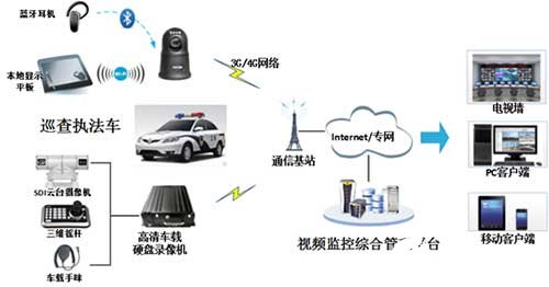

1.整体组网
笔记本电脑
一线巡逻车上安装车载硬盘录像机,外接车载云台摄像机和三维摇杆、手咪、LCD显示屏等配件。通过运营商4G/专网网络,将终端采集的音视频、GPS等信息传回市级视频管理平台,存储共享。二级平台接入一级总平台,视频监控专网与公安内网通过网闸或数据交互网关隔离。外网用户通过VPN,获得加密认证的用户即可接入,可以通过电视墙、PC客户端和手机客户端进行查看。
2.前端子系统
车载类监控子系统有两种组建方式:高清车载硬盘录像机和4G布控球,这两款前端设备都能采集720P/1080P视频,都适用于车载移动视频监控。
执法巡查人员驱车开展巡逻工作时,车载系统即开机进入工作状态;巡查工作过程中,定位功能始终处于工作状态;车上巡查人员可随时通过车外摄像设备进行巡查监控,通过变倍调节对特定目标进行观察,巡查监控视频可由车上巡查人员录制存储在车载系统中,巡查监控视频和车辆位置信息可由系统监控中心实时调取,必要时监控中心还可对车载云台摄像机进行拍摄角度、镜头变焦等控制;车上人员可与监控中心或监控室进行双向语音对讲。
