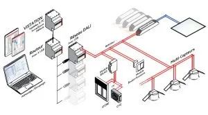

据法国BEG处方部门负责人LudovicBécourt所说:“无论建筑物的最终用途是什么,我们现在都可以设想一种允许用途演变的设计,有点像一个空壳,我们将能够以灵活且可修改的方式进行分区。会议室因此可以成为陈列室,然后划分为办公室。无论组织如何变化,因为可以通过简单的配置来更改所连接的解决方案,运动检测器和照明状态管理。DALI2通信总线具有真正的互操作性,并允许对每个设备进行寻址并轻松地对其进行重新配置,甚至可以在没有物理干预的情况下进行远程配置,甚至通过BACnet、KNX或LON的网关,所有设备都可以进行通信。”
安装操作图(c)B.E.G.

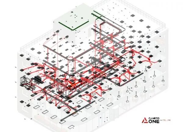

“Caneco ONE 2020软件套件将所有Caneco软件整合在一起,使得可以使用数字格式的电气数据来提取针对低电流(SSI,VDI,CFA)和高电流的更新计划。所有这些数据都是根据现行有效的低压和中压电气设备选型标准计算得出的。Mehmet Yuksel解释说,Alpi的BIMelec流程有助于确保通过数字电子样机平台(例如Revit)利用的数据的完整性。
因此,在项目的所有阶段中,从设计到运行,电气对象的属性都可以通过尺寸数据来丰富:自动电缆布线,预留量计算,用于电路的实时标准计算部分和保护。
利用Caneco BIM自动布线高电流电缆和低电流电缆。(c)ALPI
