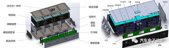

因为之前看到的比较少,这个方案其实类似于起亚用过的软包堆叠的方案,在长度方向堆叠,整体模组分为6个,模组内电芯的数量是有差异的,下图那个最高的模组往Z方向堆叠的数量和其他模组差异还不小的。一个超大模组,模组Busbar出线从两端走;中间三个模组是从中间走的,两个比较矮的模组主要用于对Z方向高度限制比较多的部分。
电池系统
图1 孚能设计的电池系统方案
模组设计采用类似小模组延伸的方式,在模组之间集成了加热片,在模组内部的采样连接采用了PCB板,整体用模组固定架子和钣金壳体进行框架上的固定。模组的出线绕了一圈以后是从中间出的,这样在整体包走铜排会容易点。
图2 孚能典型的一个模组设计
