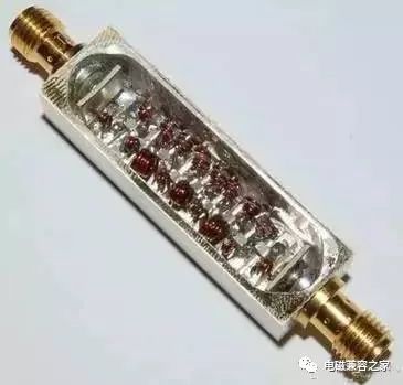

LC滤波器

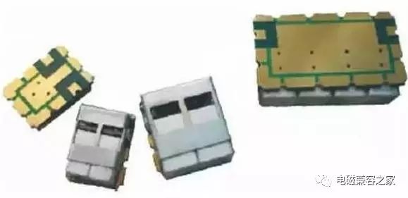

声表面波/体声波滤波器
声表采用将电能转换为表面声波的方式,利用声波共振效应实现的滤波。该声表面波滤波器的特点是体积非常小,Q值相对LC高,采用半导体工艺适合批量生产。一只800MHz左右的滤波器体积大概只有一个0805电容大小。其缺点是功率容量小,不适合小批量定制产品,研发周期长,研发成本高。
声表滤波器通常应用在终端消费电子产品中。

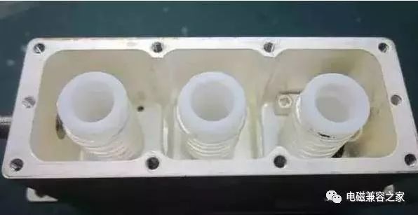

螺旋滤波器
螺旋滤波器:
螺旋滤波器是一种半集总参数的滤波器,其采用放置在空腔内的螺旋电感的自谐振来实现谐振器,通过相邻谐振器的空间磁场实现耦合。
其优点是:体积较腔体小,Q值、功率容量较LC高。其缺点是:较难实现宽带,高频部分电感不易实现。
螺旋滤波器通常用在500MHz以下20%相对带宽,100W平均功率,对插损有一定要求的场合。

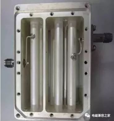

梳状腔体滤波器
交指滤波器最大的特点是可以实现宽带,如果采用冗余谐振杆,考虑到机加可是线性,其相对带宽通常可以宽达60%。同时在K波段时,宽带的梳状滤波器机加基本无法加工并且调试螺钉无法放置,因此在该条件下通常采用交指结构。交指结构与梳状相比其寄生通带较近,通常其寄生通带在1.8F0左右。同体积下,交指滤波器较梳状滤波器功率容量大。
