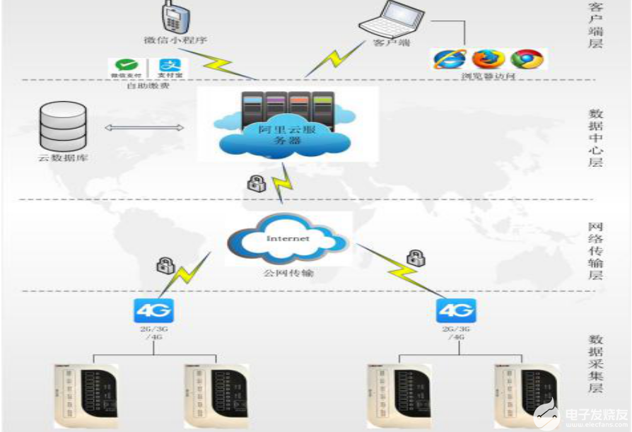

6服务器设计
当前,微信应用已经成为人们日常生活中不可或缺的手机应用,用户量庞大。2012 年,腾讯公司推出微信公众平台, 宣传口号是“再小的个体,也有自己的品牌”。微信公众平台可以帮助政府、媒体、企业、组织和个人进行品牌推广,减少运营成本。另外微信公众平台的开发和维护费用较之传统的手机应用有很大的优势,降低了前期开发成本。
微信公众账号分为订阅号和服务号两种类型,它们在功能和用途上有比较大的不同,订阅号主要是面向媒体和个人, 方便为用户提供资讯和信息;服务号主要是面向企业和组织, 为用户提供管理和业务服务。本文申请功能更加丰富的服务号进行微信公众平台的开发。
微信公众号可以设置自定义菜单,使公众号成为一个轻量级的应用。自定义菜单提升了公众账号的交互属性,用户点击自定义菜单就可以获取相应的内容。另外对于 view 类型的菜单按钮,微信客户端会打开开发者在按钮中填写的URL,通过微信内置的浏览器与web app 进行交互,方便用户快速进入网页应用。
本文基于微信公众平台开发了电动车智能充电系统微信客户端。用户通过该客户端可以查看系统中充电设备的状态, 并选择空闲设备进行充电。另外,借助微信平台提供的微信支付功能,本设计可以实现在线按时付费,较之传统的投币式和刷卡式付费方式,本设计降低了硬件设计的成本和设计难度,具有很强的扩展性。
为方便管理者对系统进行监控和管理,本文还实现了网页版管理后台。网页版管理后台采用前后端分离方式, 后端和微信公众平台共用一个 JAVA 服务器。服务器采用SpringMVC 框架。SpingMVC 是最近几年发展起来的一个 MVC 框架,很好的体现了分层的思想,即模型(Model)、视图(View)、控制器(Controller)。MVC 模式使软件很好的分层,使程序更加容易维护。MVC 模式各部分都有各自的作用,模型层控制数据的存储以及软件的业务逻辑。视图层用来提供用户界面。控制器是模型层和视图层的桥梁,用来控制数据在视图层的流动。
前端采用 AngularJs 框架构建业务逻辑。AngularJs 是一个前端 MVVM 框架,借助它并与其它 Web 技术,如HTML、CSS、JavaScript 等配合使用,能够使 web 应用开发比以往更加简单,便捷。借助 AngularJs 双向数据绑定以及依赖注入的特性,降低了构建前端应用的难度。网页版管理后台主要实现了用户管理、充电数据管理,充电状态监测和数据推送等功能。另外管理后台还对充电数据进行分析,生成充电状态曲线,便于管理者及时发现充电异常情况。

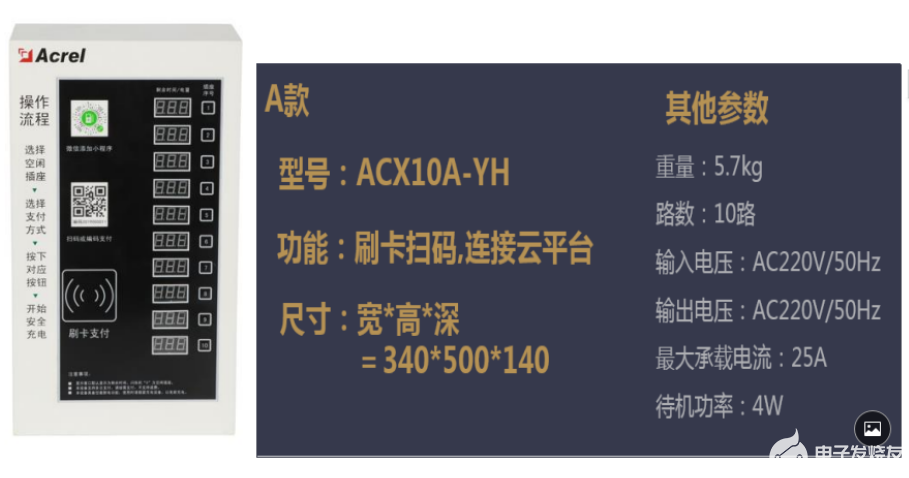

7.安科瑞电动自行车充电桩平台介绍(含选型)
7.1平台结构
7.2设备选型:

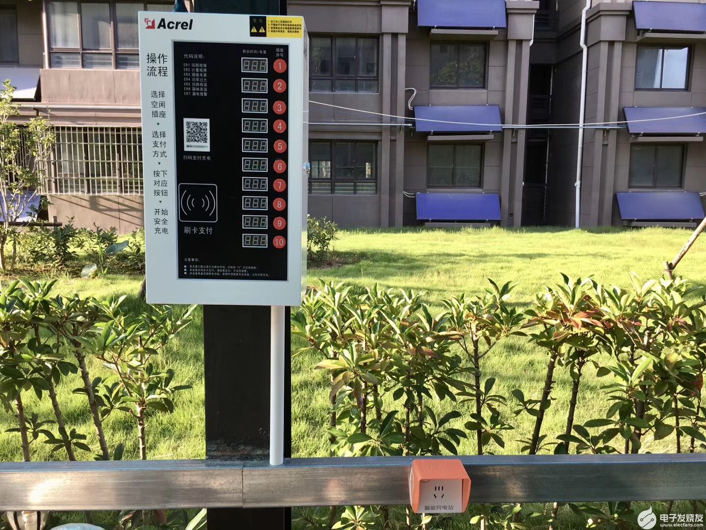

ACX10A-YH 刷卡扫码充电,刷卡充电需要在管理处预存电费充值后进行刷卡充电,也可接入充电桩管理云平台通过扫码充电。
7.3功能描述:
① 电瓶车智能充电桩最大可外接 10 路插座,每个插座只支持一台电瓶车通过车配充电器充电。
② 电瓶车智能充电桩可支持刷卡、扫码两种付费充电模式,具体设备支付功能以订货要求为准。扫码充电功能需与云平台联网后使用。
③ 电瓶车智能充电桩具备语音播报功能。
④ 电瓶车智能充电桩可以按时间或电量充电。
⑤ 功率识别,电瓶车智能充电桩具备检测大功率负载功能,可以设定功率报警值,达到报警值时会断开对应充电回路,防止用户私接插线板给多台电瓶车充电或大功率设备进行充电。出厂默认设定300W。
⑥ 电瓶车智能充电桩支持多次刷卡或扫码后,再按键充电的功能,充电时间将自动累加。出厂默认设定 1 次,即刷卡或扫码1次按键后,才能再次刷卡或扫码。
⑦ 电瓶车智能充电桩可开启免费充电功能
⑧ 故障回路识别,电瓶车智能充电桩可判断继电器故障或计量故障导致的故障回路,显示该回路故障信息,断开回路。
⑨ 断电记忆,当出现电网停电时,来电恢复后可继续使用剩余的时间充电。
⑩ 空载保护,用户拔掉充电器或充电器插头未插紧,若还有剩余时间或电量,则会发出报警,同时在已设定的一定时间内关闭该回路供电。
⑪ 充满自停,电瓶车充满电量后,若还有剩余时间或电量,则会发出报警,同时在已设定的一定时间内关闭该回路供电。
⑫ 短路保护,电瓶车智能充电桩每个出线回路均设置有熔断器保护,在发生短路意外时,会使熔断器熔断。
⑬ 箱内过温保护,也可根据需求设置夜间禁止充电时间。
