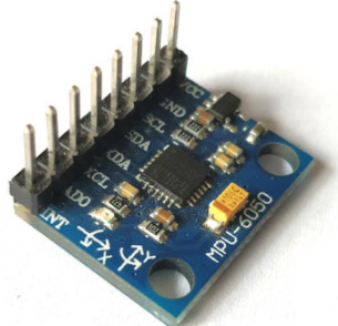

MPU6050陀螺仪和加速度计传感器
MPU6050基于微机械系统(MEMS)技术。该传感器具有一个3轴加速度计、一个3轴陀螺仪和内置温度传感器。它可以用来测量诸如加速度、速度、方向、位移等参数。我们之前已经将MPU6050与Arduino和Raspberry pi进行了连接,并且还使用它构建了一些项目,例如自平衡机器人、Arduino数字量角器和Arduino测斜仪。
MPU6050传感器的功能:
●    通信:具有可配置I2C地址的I2C协议
●    输入电源:3-5Vd
●    内置16位ADC提供高精度
●    内置DMP提供高计算能力
●    可用于与磁力计等其他I2C设备接口
●    内置温度传感器

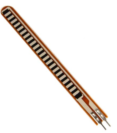

弯曲传感器
弯曲传感器实际上是一个可变电阻器。弯曲传感器时,它的电阻会发生变化。通常有2.2英寸和4.5英寸两种尺寸。
为什么我们在项目中使用柔性传感器?在此手势控制的机械臂中,使用弯曲传感器控制机械臂的抓取器。当手套上的弯曲传感器弯曲时,安装在夹具上的伺服电机旋转,夹具打开。

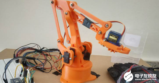

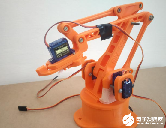

准备好3D打印的机械臂
本文中使用的3D打印机械手是根据ThinZverse中EEZYbotARM提供的设计制作的。 Thingiverse链接中提供了制作3D打印机械臂和带有视频的组装细节的完整过程,该链接在上方共享。
上图是组装4台伺服电机后3D打印的机械臂的图像。

连接完成后,手势控制机械臂的最终设置如下图所示:
