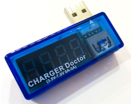

USB电流表
USB电流表是一种即插即用设备,用于测量任何USB端口的电压和电流。加密狗插入USB电源(计算机USB端口)和USB设备(Arduino)之间。该器件具有与电源引脚串联的0.05欧姆电阻,通过它可以测量所消耗的电流值。该设备配有四个七段显示屏,可立即显示连接设备消耗的电流和电压值。这些值以每三秒的间隔刷新。

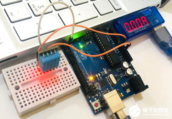

在上面的演示中演示了Arduino深度睡眠模式,Arduino插入USB电流表,然后将USB电流表插入笔记本电脑的USB端口。 DHT11传感器的数据引脚连接到Arduino的D2引脚。

在启用睡眠模式之前,我们正在打印“Arduino: - I am going for a Nap”并使内置LED为低电平。之后,在代码中使用下面提到的命令启用Arduino睡眠模式。
下面的代码启用Arduino的空闲周期性睡眠模式,并提供8秒的睡眠。它将ADC、定时器、SPI、USART、2线接口转为OFF状态。
然后它会在8秒后自动从睡眠中唤醒Arduino并打印出“Arduino:- Hey I just Woke up”。
Serial.println("Arduino:- I am going for a Nap");
delay(1000);
digitalWrite(LED_BUILTIN,LOW);
LowPower.idle(SLEEP_8S, ADC_OFF, TIMER2_OFF, TIMER1_OFF, TIMER0_OFF,
SPI_OFF, USART0_OFF, TWI_OFF);
Serial.println("Arduino:- Hey I just Woke up");
Serial.println("");
delay(2000);
因此,通过使用此代码,Arduino将在一分钟内唤醒24秒,并在36秒的剩余时间内保持睡眠状态,这将显着降低Arduino气象站的功耗。
因此,如果我们将Arduino与睡眠模式一起使用,我们可以将设备运行时间显著增加。
