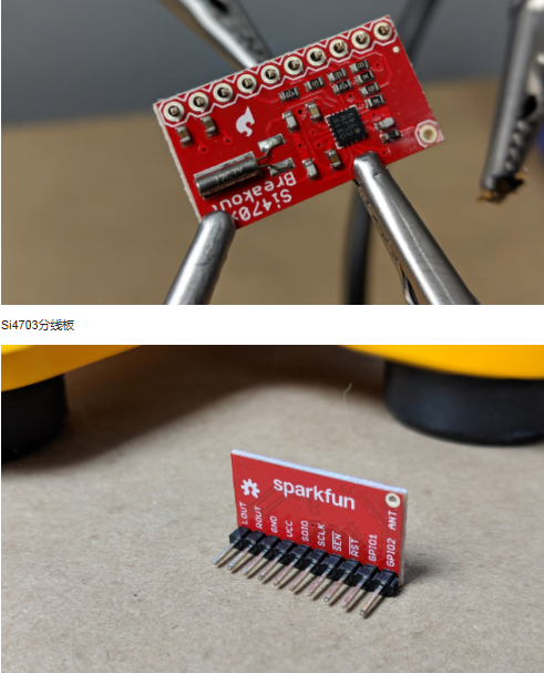

Si4703分线板焊接排针
SparkFun Si4703 FM调谐器分线板没有焊接排针,这几乎是每个SparkFun分线板的出货方式。这使您可以灵活地将Si4703分线板与您需要的任何类型的连接器结合到您的项目中。
您可以将导线直接焊接到分线板上的引脚,可以将分线板连接到另一个PCB,或者可以焊接公头或母头。在这个项目中,因为我将在面包板上组装电路,所以焊接一个公头。但是,如果您不使用面包板,则可能希望使用母头排针。将排针焊接到电路板上就可以将其插入到面包板。

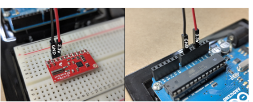

电源
首先,我们将电源和地连接到SparkFun Si4703 FM Tuner Basic分线板。
**请注意,Si4703的工作电源是3.3V,而不是5V。
将Arduino 3.3V引脚连接到Si4703分线板的VCC引脚。然后,将Arduino其中一个GND引脚连接到Si4703的GND引脚。
parkFun Si4703 FM Tuner Basic分线板的电源和地连接。

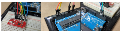

数据连接
SparkFun FM Tuner Basic Breakout和Arduino Uno开发板通过四条线进行通信。 GPIO2连接允许Arduino Uno在不同的设备模式中进行选择,如搜索/调谐和RDS功能。
在本教程中,我们将使用双线接口来控制Si4703。这两根线是SDIO和SCLK引脚,分别连接到A4和A5。最后,RST引脚用于启用和禁用Si4703。当D2设置为LOW时,Si4703被禁用,当它设置为HIGH时,Si4703退出复位模式。
SparkFun FM Tuner Basic分线板和Arduino Uno的数据连接。

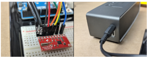

扬声器连接
最后两个连接是Si4703分线板和有源扬声器之间的音频连接。
本项目中,左右音频通道连接的3.5mm连接器的哪一侧无关紧要。只需将3.5毫米尾纤连接器插入FM调谐器分线板上的Lout和Rout引脚即可。
分线板和有源扬声器之间的音频连接。
