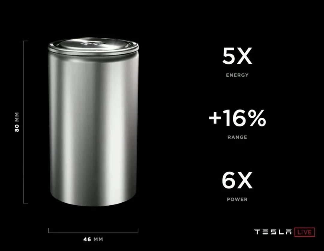

新电池46800  马斯克在“电池日”上透露,特斯拉将推出直径为46mm,高度为80mm的新型电芯,尺寸更大,并取消电池极耳。据马斯克介绍,46800电池单电芯容量将提升5倍(预计是与21700比较);同PACK下车辆续航里程将提升16%;首批量产地点在美国加州弗里蒙特工厂。   事实上,仅仅是这些外形设计上的改变,就可以使46800电池每千瓦时成本下降14%。

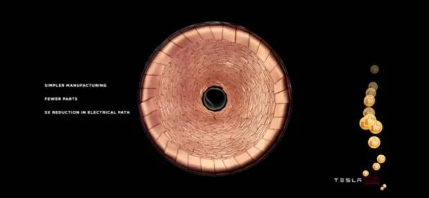

在工艺设计上,46800电池将采用无极耳设计。在原来的电池结构中,电流必须流经极耳才能到达电池单元外部的连接器。但是,当电流必须一直沿着正极或负极流到极耳并流出电池单元时,电阻也会随着距离的增加而相应提高。此外,由于极耳是额外的零件,因此增加了成本。采用无极耳电池,会简化制造过程,并将减少电阻,自然成本也随之有所减少。

在其46800大圆柱电芯上,已经取消了极耳设计。该设计通过激光技术将传统电池凸起的极耳结构去掉,导电涂层直接与电池端盖接触,缩小电流移动的距离,并降低内阻。此外无极耳电极中的导电涂层与电池端盖的有效接触面积达到100%,使得散热能力提升,也解决了电池过大容易导致的发热问题。  在电池生产上还将采用干电极工艺。从电极设计开始做创新,粉状的正负极做湿法的处理,溶剂可以循环。然后公司通过干电极技术将其压实,粉状材料压成膜。可以实现10倍的工序简化。“但还没有十拿九稳的成熟,还不能疯狂扩大产能。优势是简化工序。”

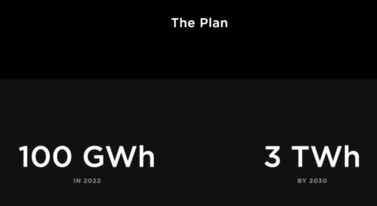

自产电池:2022年100GWh/2030年3000GWh    在“电池日”上,特斯拉也丝毫没有掩盖自己要自建电池工厂的野心。马斯克表示,特斯拉提出了自己的电池产能目标:2022年100GWh产能,2030年3TWh(3000GWh)产能。其中2022年的100GWh是与供应商合作之外的完全自产的产能。实际上,自研自产电池,动辄以百GWh为单位(未来以TWh衡量),规模化的量产对于其降本效果也非常明显,这里就暂不展开表述。
