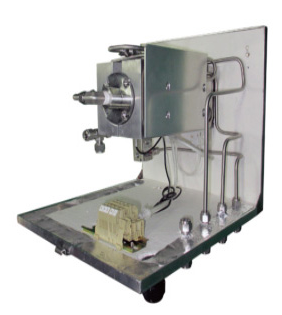

1、采样部分
图二、防爆采样探头
隔爆采样探头可为气体连续采样提供精细的过滤。在气体样品进入采样管线之前,滤除粒径大小不等的颗粒物。探头具有加热功能,能使样品气体温度在露点以上,以防止出现冷凝。
伴热管缆是将气体从采样探头运输到分析机柜的通道。因环境温度下水汽是会凝结,为避免样气中的水汽凝结而造成监测组分的流失。就需要将这个通道内的温度加热至110℃以上,同时需要有良好的保温装置。

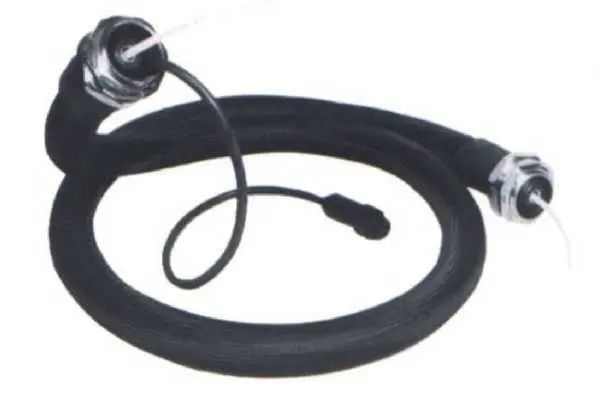

2、防爆伴热线
耐腐伴热采样复合管是一组由耐腐蚀高性能树脂管与自限温伴热带组成内芯,外加保温层、铝带,最后敷以阻燃聚烯烃保护外套复合而成。主要用于监测控制系统采集样气。在石油、化工、电力、冶金、焦化、环保等行业得到广泛应用。
图三、耐腐伴热采样复合管

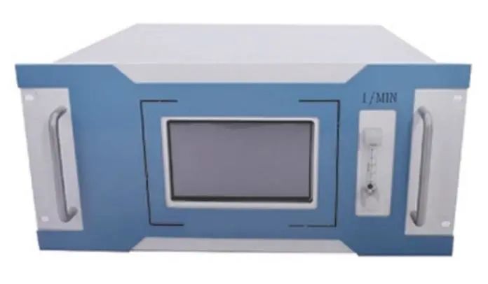

5、红外气体分析仪
图五、红外甲烷气体分析仪
红外多组份分析仪测量甲烷分析仪提供自动标定功能,用周围环境气体标定零点,同时敏感性被校正。各参数通道相对独立,性能稳定可靠,智能化程度高。多组份气体分析系统,配非色散红外吸收法分析模块和电化学氧分析模块;同时监测甲烷等气体组分。
测量经吸收后红外光的强度便能计算出相应气体的浓度,这便是红外气体分析的理论根据。红外气体分析仪利用了甲烷气体具有较强的特征吸收带这一特性,通过测量气体吸收光强分析甲烷等含量。
