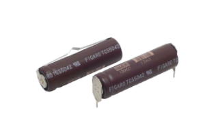

一、电化学一氧化碳传感器(CO传感器)TGS5042描述:
TGS5042是费加罗研发的可电池驱动的电化学一氧化碳传感器,与现有的电化学式传感器相比,有以下优势:电解质是环保型的;没有电解液泄漏的危险;一氧化碳可检测浓度高达1%,操作使用温度范围广(-5˚C ~ 55˚C);对干扰气体灵敏度很低。这种传感器具有使用寿命长,长期稳定性好,精度高的特点,是数字显示方面为数不多的可供选择的理想传感器。 OEM客户会发现,通过每个传感器的条形码,可以单独打印每个传感器的数据,使用户可以避免昂贵的气体校准程序,还允许对个别传感器进行追踪。 CO传感器TGS5042采用的是标准AA电池尺寸的外形设计。
