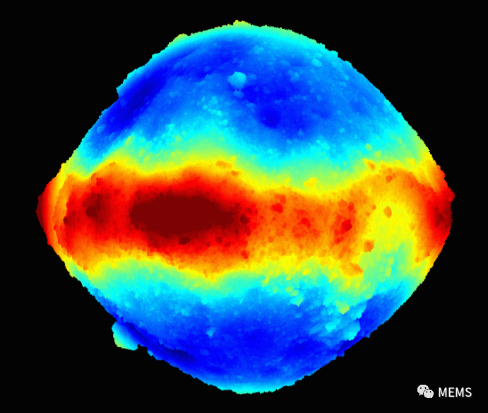

通过激光雷达系统的2000万次测量生成的结果:小行星贝努(Bennu)三维视图。激光雷达系统通过向小行星发射激光脉冲并测量激光从小行星表面反弹并返回到仪器所需的时间来获得距离测量值。
