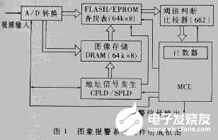

为降低中心控制处理的复杂度和图像信号传输的额外开销,将图像信号处理及报警信号发生以硬件实现并随同摄象机安置于前端,从而构成分布式处理系统是十分必要的。根据这一需要,图像报警系统的硬件结构如图1所示。

本系统中采用查找表的思路,将图像差值运算转换为对FLASH/EPROM的读操作。其原理是预先将差值算法的处理结果存储于FLASH或EPROM的既定存储单元中,而进行差值运算的两帧图像的象素灰度数据(8bits)分别作为存储器的高8位地址和低8位地址。这样处理的结果是每进行一个象素的差值运算,所需要的时间是存储器的一个读周期,显然可以满足实时的要求。经过差值处理后的象素灰度值再经过阈值判别送计数器,当累计数量超过一定面积时,MCU将发出报警信号。
存储器(FLASH/EPROM)的算法为:
(Gvalue)=|Hvalue-Lvalue| (1)
其中Hvalue为A/D直通图像抽样信号(8bits),同时也是存储器高8位地址;Lvalue为DRAM中存储的数字图像参考帧抽样信号(8bits),即存储器低8位地址;Gvalue为存储器16位地址。

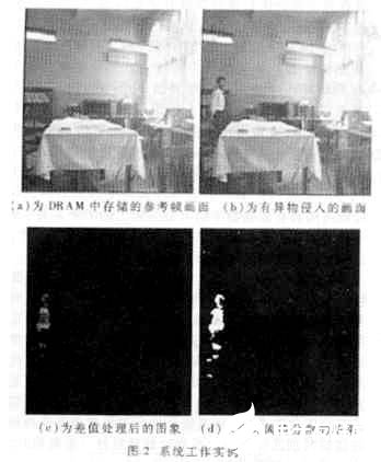

阈值判别采用全局阈值法,这种方法适用于场景具有均匀光照条件的情况。对于场景整体灰度的变化,可以通过由MCU控制定时刷新DRAM参考帧数据,并调整全局阈值T和临界面积S而获得自适应的效果。阈值判别和计数统计为:
if (Gvalue)》T,count=count+1 (2)
if count》S,触发报警 (3)
系统工作实例如图2所示。

AT90S2313具有2K字节内载编程FLASH,128字节SRAM数据存储单元,128字节EEPROM工作寄存器,32字节通用工作寄存器,15 I/O,8位和16位定时/计数器各一个,通用异步收发,支持在系统编程,最高工作频率达12MHz。在本系统中,它负责完成A/D器件的初始化,地址发生器、数据存储器的控制,以及计数统计和报警触发。
A/D转换器选用Philips公司的SAA7111,其初始化通过I2C总线进行。利用AT90S2313的两个通用I/O引脚,就可以产生I2C总线的时序信号,完成对SAA7111的初始化。片内的16位计数器用以进行计数统计,并产生中断报警信号。阈值判别和临界面积的设定以及DRAM参考帧的定期刷新都通过对AT90S2313的编程来实现。
AT29C512高密度FLASH
本系统根据差值数据宽度的需要,选择AT29C512(64K×8)Boot FLASH,其读周期长度为70ns,完全满足实时处理的要求。选用FLASH的优点是可以进行在系统改写,这在使用环境复杂,需要大量动态调整处理的情况下是非常有利的。可以通过AT90S2313对FLASH中的差值算法进行修改以适应实际环境的需要。
ATF1500A高密度CPLD
DRAM的操作时序信号包括行、列地址产生、刷新控制、读写控制等全部由地址信号发生器来产生,这里选用了ATF1500A高性能FLASH CPLD。除产生经过抽样选择的行、列地址信号外,还需要给AT29C512提供读控制信号及完成整个系统的同步。SAA7111主模式所产生的时钟信号LLC2是系统工作的基准时钟。由于SAA7111输出的图像格式大大超出了报警系统所需要的基本分辨率,所以要进行一定的分频即抽样处理。
ATF1500A具有32个触发器,32 I/O和1500等效门,最大引脚间延时为7.5ns。其各种工作参数充分满足了系统地址/控制总线结构需要,并且具有第三方开发工具支持和加密特性。
