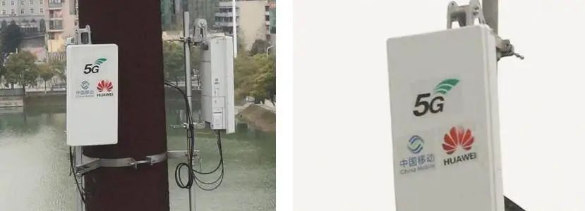

 5G功耗升级的背后,是容量大幅升级以及更优能效  在5G普及过程中,基站建设是非常重要的环节,而技术升级带来的高功耗是必须面对的问题。5G具有大带宽、高速率等特点,这离不开Massive MIMO技术的支持,当5G基站的天线由4G时代的2*2升级至64*64,容量指数增长,将带来10倍于4G基站的体验。然而多天线势必带来高功耗,从目前的数据来看,5G基站相比4G基站功耗提升了约30%。那是不是说5G基站太费电了呢?其实不然,从能效来看,仅提升30%电量换来10倍的速率升级,每Bit能效是大大增加的。
容量

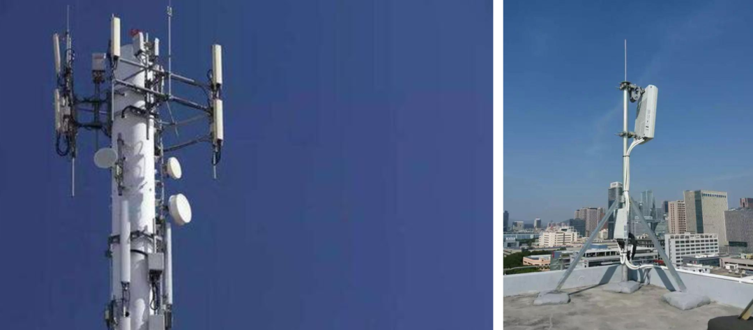

  同时在覆盖方面很多用户也有所误解,5G频段较高覆盖范围更小,但5G并不一定要达到4G的全覆盖。据院士邬贺铨讲解:5G部署采用的是宏站+微站的方式,虽然能耗高,但支持容量大,5G的能效可以达到4G的27倍。因此5G时代的整体收益比能和4G持平。
 5G基站节电技术相继涌现,从软件到硬件持续部署中  我们前文提到的5G基站功耗数据是在满载情况下的测试数据,事实上大多数时候基站不需要满载运行。网络话务量存在明显的潮汐效应,忙时与闲时能达到4倍的差距,也就是说基站的容量需要满足最高峰期的需求,但在闲时则可以休眠。   此前被妖魔化为“运营商断电省电费的”AAU自动休眠技术,就是一项在基站空闲时段降低功耗的技术。再比如之前华为推出的PowerStar节能解决方案,可通过AI等技术,实现2G、3G、4G、5G多频网络协同调度,以达到节能的目的。
  此外,运营商还可以通过智能关闭5G、关闭毫米波频段网络、载波休眠等AI技术来精准预测网络业务与网络无线资源,自适应采取休眠措施,据测算,这些技术可在覆盖范围不变、用户体验不受影响的情况下,节省15%-25%的基站电力消耗。
