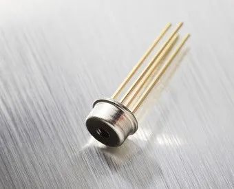

1、MLX90640
远红外热传感器阵列 (32x24 RES)
满足了大量应用对热分析不断增长的需求。这种红外 (IR) 传感器为较昂贵的高端热像仪提供了一种经济高效的替代方案。
这款 32x24 像素的器件适用于安全和便利应用,包括防火系统、智能楼宇、智能照明、IP/监控摄像机、HVAC 设备和车辆座椅占用检测。
特性和优势
工作温度范围为 -40 至 85°C,可在严苛的工业环境中部署
可测量的物体温度范围为 -40 至 300°C
典型目标物体温度精度为 1°,可在整个测量范围内保持高精度水平
NETD 仅为 0.1K RMS(刷新速率为 1Hz)
不需要根据特定温度要求进行重新校准,能够在确保更大便利性的同时降低运营费用
两种不同的视角 (FoV) 可供选择:标准 55°x35° 和 110°x75° 广角
4 引脚 TO39 封装,包含必需的光学元件
I²C 兼容的数字接口,可简化集成

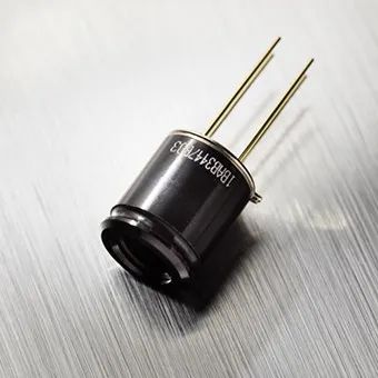

2、MLX90615
数字式即插即用红外温度计(采用超小型 TO 罐封装)
迈来芯 MLX90615 是一款用于非接触式温度测量的微型红外温度计。IR 敏感型热电堆检测器芯片和信号调节 ASIC 都集成在同一 TO-46 罐封装中。
该红外温度计体积小巧,尤其适用于耳温计或额温计等医疗应用或者其他“小器件发挥大作用”的应用。
特性和优势
尺寸极小,可用于紧密空间中
易于集成
已在宽温度范围内执行出厂校准:传感器温度 -20 至 85°C,物体温度 -40 至 115°C
在宽温度范围内的精度高达 0.5°C(Ta 和 To 的温度范围均为 0..+50℃)
可在有限温度范围内实现 0.2°C 的医疗精度
测量分辨率为 0.02°C
兼容 SMBus 的数字接口,方便快速读取温度和构建传感器网络
可自定义的 PWM 输出,用于连续读取
3V 电源电压(节能模式)

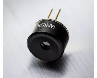

3、MLX90641
远红外热传感器阵列(16x12 分辨率)
MLX90641 是一款 16 x 12 像素的 IR 阵列,采用符合行业标准的 4 引脚 TO39 封装,能够精确测量 -40 °C 和 +300 °C. 之间的温度。
两种不同的视角 (FoV) 可供选择:标准 55 ° x 35 ° 和 110 ° x 75 ° 广角。该器件采用 3.3 V 单电源供电,可将所有结果存储在内部 RAM 中以便通过 I²C 兼容型数字接口进行访问,十分简单易用。即使在温度急剧变化的条件下,专有算法也能确保高度热稳定性。该器件的稳定性及其扩展级工作温度范围(-40 °C 至 +125 °C)使其能够适应严苛的热环境,例如烹饪、工业和汽车类应用。
特性和优势
增强的热稳定性
低噪声等效温差 (NETD),刷新率为 4 Hz 时仅为 0.1K RMS
提供评估板
I²C 兼容的数字接口
两种不同的视角 (FoV) 可供选择:标准 55 °x 35 ° 和 110 °x 75 ° 广角
测量物体温度在 -40 至 +300 °C 之间
典型目标物体温度精度为 1 °C
无需重新校准
可编程刷新率(可编程为 0.5 和 64 Hz 之间的多个不同值)
