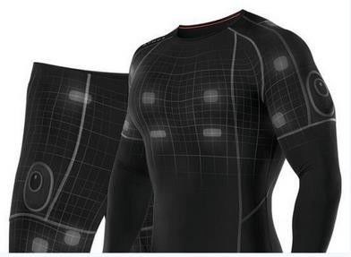

以一种可穿戴式人体运动捕捉系统功能为例,为了能够实时捕捉人体运动,需设计了一套可穿戴式人体运动捕捉系统。它通过分布在人身体上的惯性测量单元来获取人体实时姿态信息,每个惯性测量单元由微型MEMS 3轴陀螺仪、MEMS 3轴加速度计、MEMS 3轴磁力计和MCU组成,MCU获得各传感器数据并利用基于四元数的扩展Kalman滤波解算出对应部位姿态角,通过CAN总线和Bluetooth模块将数据实时上传至计算机,计算机通过VC++和OpenGL程序驱动虚拟人体运动,实现实时人体运动再现。
运动传感器需要实现的功能包括对3种不同类型惯性器件传感数据的采集、姿态角结算和有线通信。运动传感器主要包括5个部分:MCU、加速度传感器、陀螺仪传感器、磁力计和CAN接口。MCU包括同步串行通信总线(I2C)、异步接收发送器(UART)、按键等模块,它控制节点的一系列操作。节点由有线供电,MCU控制3种传感器的数据采集、姿态角解算和CAN收发。

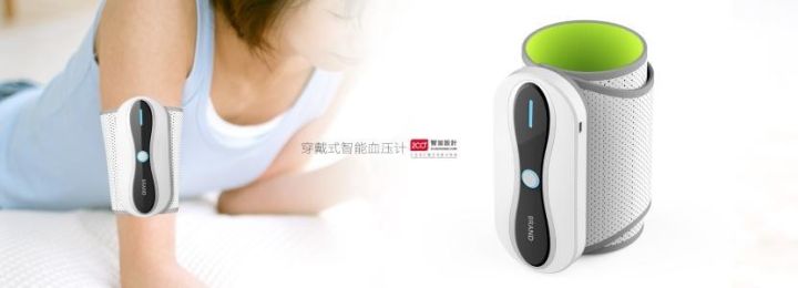

例如由血压传感器构成的可穿戴医疗设备,可以对用户身体数据进行追踪和监测,分析提炼出医学诊断模型,预测和塑造用户的健康发展状况,为用户提供个体化心血管专项贴身医疗及健康管理方案,同时也帮助家人关怀亲人的健康状况。
血压监测仪是通过传感器来检测人体动脉血管壁震动引起的袖带压力微小变化,最常用的方法是振荡法,其基本原理是利用捆绑在手臂上的袖带,通过充气泵向袖带充气,以阻断血管中脉动的传播,达到一定压力(一般为124~316kPa)后开始放气,当气压到一定程度,血流就能通过血管,且有一定量振荡波,逐渐放气,振荡波愈来愈大,再放气,由于袖带与手臂的接触越来越松,因此,压力传感器所检测到的压力及波动则越来越小,压力传感器就能实时检测到袖带内的压力及波动。而振荡波通过气管传播到机器里的压力传感器,经过相应的放大、滤波电路、模拟/数字信号转换、中央处理器控制等处理环节,将通过袖带传递到气路中的脉动信号和压力信号转换成数字信号,然后经过进一步处理,得出血压的收缩压、舒张压、平均压等数据。这种动态血压监测仪可通过蓝牙、USB连接到移动设备上,将数据上传至医护人员,平时被使用者穿在外面,提供24小时的血压监控。

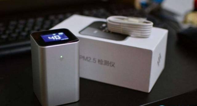

当今世界,人们经常会处于一些对健康有威胁的环境中,比如空气/水污染、噪音/光污染、电磁辐射、极端气候等。更可怕的是,很多时候我们处身于这样的环境中却浑然不知,如pm2.5污染,从而引发各种慢性疾病。用颗粒物传感器构成的空气质量检测装置——pm2.5便携式检测仪,可佩戴在人体上,既可单独显示,也可结合手机使用并分享给好友。
pm2.5便携式检测通过采气泵粉尘仪将待测气溶胶吸入检测舱,待测气溶胶在粉尘仪分流处分流成为两部分,一部分经过一个高效过滤器后被过滤为干净的空气,作为保护鞘气来保护传感器室的元器件不受待测气体污染。另一部分气溶胶,作为待测样品直接进入传感器室。
微粒和分子在光的照射下会产生光的散射现象,与此同时,还吸收部分照射光的能量。当一束平行单色光入射到被测颗粒场时,会受到颗粒周围散射和吸收的影响,光强将被衰减。如此一来便可求得入射光通过待测浓度场的相对衰减率。而相对衰减率的大小基本上能线性反应待测场灰尘的相对浓度。光强的大小与经光电转换的电信号强弱成正比,通过测得电信号就可以求得相对衰减率。

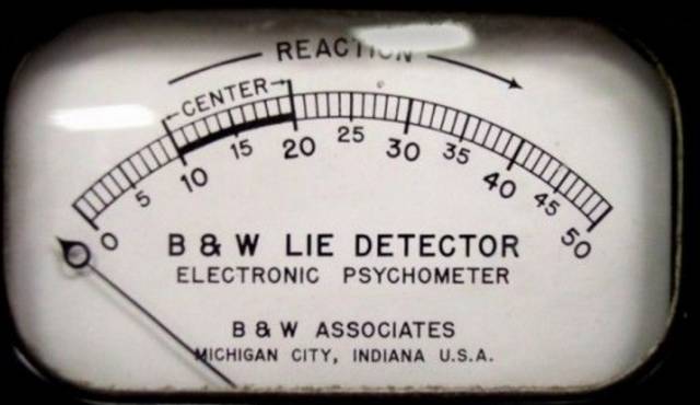

皮电传感器是测谎仪的重要组成部分
智能穿戴设备
测谎仪结合皮电传感器,呼吸速率传感器以及心率传感器共同工作。
需要注意的是皮电传感器并不能测试出用户的喜怒哀乐,只能感受到用户心理状态是否变化,而通过这种变化,我们可以得到一些结论。例如通过测谎仪的皮电传感器感应被测者说话时的心理变化,从而断定是否说谎。

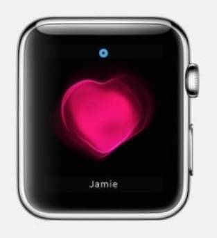

心率传感器
作为个人健康设备的超级武器,以率传感器可以通过监测心率来追踪运动强度,不同的运动训练模式等,并可以针对这一数据推算睡眠周期等与之关联的健康行动数据。

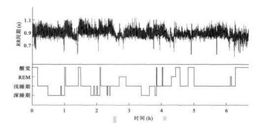

睡眠时心率变化与睡眠状态的关系图
由于脉率随着睡眠周期的变化而改变,睡眠加深时脉率减小,所以我们可以由睡眠时间的心率变化来监测睡眠质量。但由于目前移动设备上的心率传感器准确度偏低,所以可信度有待考量。据传,为了保证心率测量的可信度,苹果手表设计了四个心率传感器用以准确测量心率。
目前医院常用的为电极式心率传感器,精度更高
目前心率传感器有两种,一种是通过光反射测量的光电心率传感器以及利用人体不同部位电势测量的电极式心率传感器。前者尽管测量准确度欠佳,但优势在于体积小,所以目前所有的移动终端都用该种方式测量。后者在医院中测量心电图的时候我们经常会看到,通过测量人体不同点的电势变化,从而测量出心率变化,该方法测量精准,但必须同时监测人体的两个部位,而我们平时用手机和手表的时候都是单手接触产品,所以无法做到持续监测。

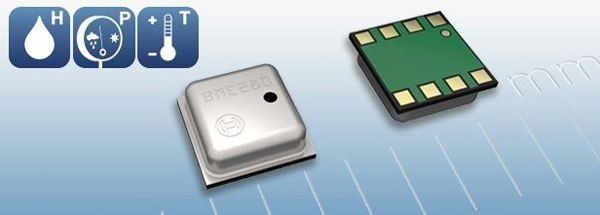

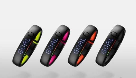

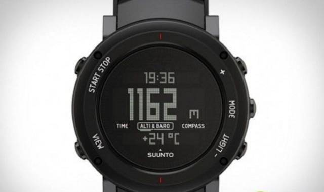

气压计
气压计是一个被埋没但非常实用的小东西。它虽然仅能够测量气压数据,但通过该数据我们可以精确得知机器的海拔高度。如果监测一段时间内的气压变化,还能获得机器高度变化数据,从而为进一步的数据处理做准备。

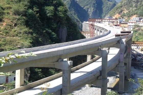

有了气压计,得知高度,走在这样的双层路上就不用担心无法导航了
运动腕表配备气压计,可为运动员提供海拔高度数据
那么气压计到底通过测量出来的高度数据,能给用户带来什么好处呢?户外运动员可以直观的了解自己所在的高度;未来导航地图不仅可以知道我们所在的平面位置, 甚至还能知道我们所在的楼层,而这绝对是未来导航发展的必然趋势;现在穿戴设备只能侦测人们每天所走的步数,而拥有气压计还能侦测所走过的楼梯数,从而令消耗卡路里数据更准确。
对于气压计,我们必须明白的事:
1、既然是测量气压的元件,那么气压变化异常也势必会影响用户得到信息的有效性。例如在飞机飞行的时候,为了乘客舒适都会为机舱加压,此时飞机内部的气压值与外部不同,我们也就无法得到正确的高度信息了。
2、目前气压计已经广泛应用于移动终端中,但由于缺乏应用软件支持,它们经常被用户冷落。
3、气压计是非常实用的元件,我们登山时可以利用搭载它的设备读取海拔高度信息。
