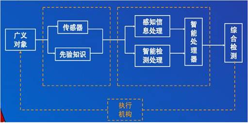

(1)智能检测系统的原理
智能检测系统有两个信息流,一个是被测信息流,另一个是内部控制信息流,被测信息流在系统中的传输是不失真或失真在允许范围内。
互联网

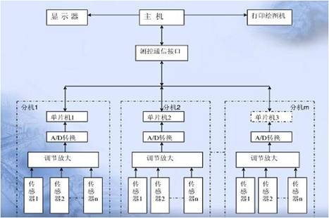

(2)智能检测系统的结构
智能检测系统有硬件、软件两大部分组成。
1)智能检测系统硬件结构
2)智能检测系统软件组成
包含主程序和应用功能程序。

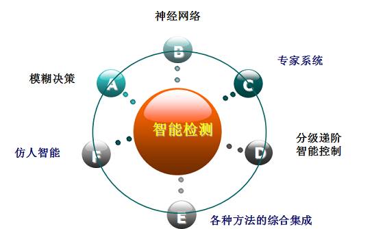

(3)智能检测的主要理论

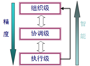

1)基于信息论的分级递阶智能理论
三级分级递阶智能控制系统是由G.N.Saridis于1977年提出的。该系统由组织级、协调级和执行级组成,遵循“精度递增伴随智能递减”的原则。
组织级起主导作用,涉及知识的表示与处理,主要应用人工智能;协调级在组织级和执行级间起连接作用,涉及决策方式及其表示,采用人工智能及运筹学实现控制;执行级是底层,具有很高的控制精度,采用常规自动控制。
2)模糊系统理论
人类最初对事物的认识来看,都是定性的、模糊的和非精确的,因而将模糊信息引入智能检测控制具有现实的意义。模糊逻辑在控制领域的应用称为模糊控制。
它的基本思想是把人类专家对特定的被控对象或过程的控制策略总结成一系列以“IF(条件)THEN(作用)”形式表示的控制规则,通过模糊推理得到控制作用集,作用于被控对象或过程。
互联网
3)基于脑模型的神经网络理论
人工神经网络采用仿生学的观点与方法来研究人脑和智能系统中的高级信息处理。
互联网
4)基于知识工程的专家系统
专家检测控制可定义为:具有模糊专家智能的功能,采用专家系统技术与控制理论相结合的方法设计检测控制系统。
互联网
5)基于规则的仿人智能检测控制
仿人智能检测控制的核心思想是在检测和控制过程中,利用计算机模拟人的行为功能,最大限度地识别和利用控制系统动态过程提供的特征信息,进行启发和直觉推理,从而实现对缺乏精确模型的对象迸行有效的控制。其基本原理是模仿人的启发式直觉推理逻辑,即通过特征辩识判断系统当前所处的特怔状态,确定控制的策略,进行多模态控制。
互联网
6)各种方法的综合集成
模糊神经网络检测控制技术
模糊专家检测控制技术
模糊PID检测控制技术
神经网络鲁棒检测控制技术
神经网络自适应检测控制技术
多信息融合技术
数据搜索和挖掘技术
