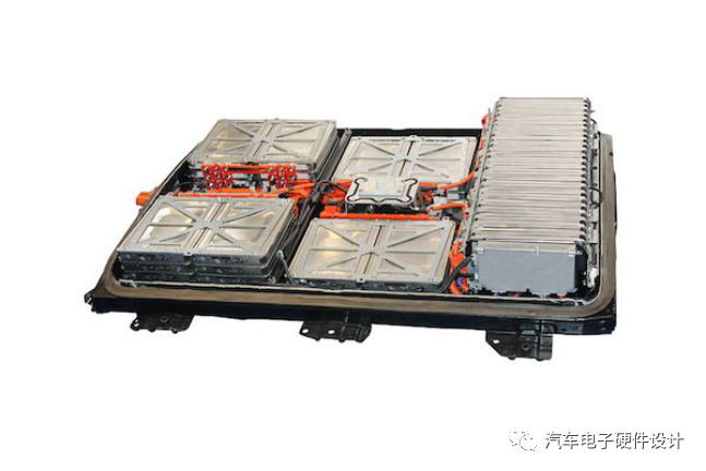

任何电动汽车(EV)的基本部件都是其电池。电池的设计必须满足车辆使用的电动机和充电系统的要求。这包括物理限制,例如在车体内有效包装以最大化容量。作为电动汽车重量的主要贡献者,设计人员还必须考虑电池在车辆中的放置,因为它们会影响功率效率和车辆操纵特性(这通常就是为什么您经常看到电池放置在车辆地板下方的原因) 。

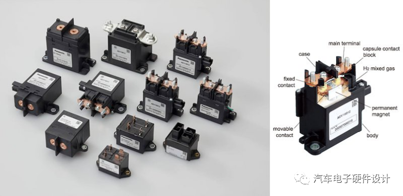

保险丝位于输出连接器之前的电池组内部,通常位于正极和负极。特殊的大电流密封继电器(称为接触器)将内部保险丝连接到电池本身。
一系列Panasonic EV继电器/ DC接触器(左)和接触器结构的细分。松下图片
接触器具有诸如牺牲性触点之类的功能,以防止由于触点点蚀而增加电阻。它们通常还包含一个辅助触点,以检测内部焊接,如果在大电流通过接触器时有意或无意地断开接触器,则可能会发生内部焊接。
接触器线圈的电源通常通过HVIL或高压互锁回路,该回路穿过系统中的所有高压组件以及高压电缆(通常包含在每个连接器中),从而使接触器无法接收电源。除非所有高压连接均已牢固插入电池,否则请关闭电源。
预充电接触器在主接触器之前闭合,以允许小电流通过大电阻器流入系统。这限制了流入系统中所有大型电容器的浪涌电流,并使电池管理系统能够在大电流路径完成之前检测到短路。

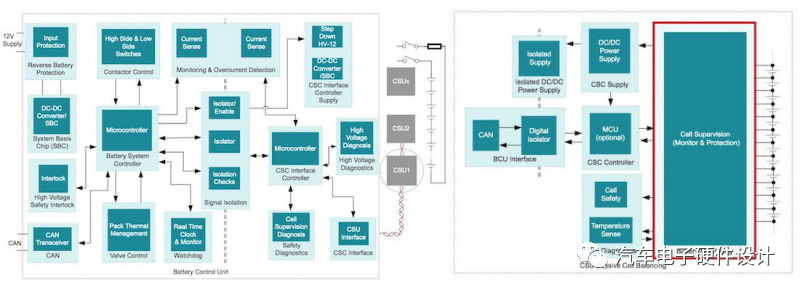

电池管理系统(BMS)
最后,众所周知的电池管理系统或BMS管理着监视和控制电池组各个方面的任务。
当前的分流器向BMS报告各种信息,包括进出包的总电荷。接触器之前和之后的电压测量可以监视电池组系统的电压。接触器控制和节能器电路可在接触器拉入后管理接触器的闭合并最大程度地减少通过线圈的静态电流。
BMS还与模块管理板保持持续通信,以监视电池电压和温度并控制平衡。
400V电池组的参考设计框图。图片来自德州仪器(Texas Instruments)
监视整个系统和连接器的温度,以检测由松动的连接器或螺栓引起的任何高电阻连接。
系统和包装的隔离也得到持续监控,并且可以合并其他潜在的冗余安全功能。BMS还通过汽车以太网或CAN总线向车辆的其余部分公开通信接口,在该处它与逆变器,充电器和其他系统进行通信。它计算并提供充电和放电电流极限,电池组的健康状态和充电状态,并在接触器必须断开时通知其他系统,因此理想情况下它们可以在没有负载的情况下断开。
