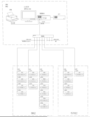

3 项目概况
吴忠市回医药基地位于宁夏回族自治区吴忠市利通区东塔寺乡,此项目共有一间变配电室和一间柴油发电室,两处互为隔壁,值班室位于配电室旁边。本项目变配电室及柴油发电室内共有90只安科瑞电气股份有限公司ACR系列多功能电表需要进行能耗监测。因此针对本项目的性质,设计一套能耗系统,并在值班室配置一台通讯管理机,对变配电室及柴油发电室的电表进行数据采集。电表的数据采集后按照能耗分类分项原则进行分析展示。
本项目要解决基础能耗数据的智能化、自动化、可视化、可量化的收集与存储;建立能源管理平台、实现能源的集中化管理;深入分析能源消耗过程与趋势;建立能耗监测与公示平台。通过对此项目的用电统一综合管理,可以对各区域设备能源使用情况进行查询分析,帮助管理人员发现潜在的节能机会,提高能源利用效率,科学有效地管理能源使用,从而降低能源使用费用,为建立节约型社会发挥作用。
4 系统架构
安科瑞Acrel-5000建筑能耗分析管理系统以工作站主机、通讯设备、测控单元为基本工具,为大型公共建筑的实时数据采集及远程管理提供了基础平台,它可以和其他楼宇自动化系统进行数据转发构成复杂的监控系统。该能耗系统主要采用分层分布式计算机网络结构,如系统结构图所示:
