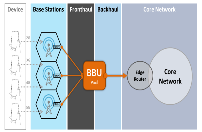

话说5G的网络架构,最广为流传的,莫过于下图中的AAU,DU,CU加核心网的标准结构了。
回传网络
AAU:ActiveAntennaUnit,有源天线单元,是RRU跟天线的合体;
DU:DistributedUnit,分布式单元,原4G的BBU拆分出需要实时处理的部分,一般随AAU一起在站点部署;
CU:CentralizedUnit,集中式单元,原4G的BBU拆分出非实时处理的部分,一般认为应该集中式部署,可管理多个DU;虽说架构如此,在实际的5G网络部署中,暂时没有强烈的网元拆分的动力,DU和CU基本都是合一部署的。这种情况下,DU加CU还是叫做BBU。由于CU和DU合一部署为BBU,它们之间的传输就成为了内部接口。因此大家最关注的,还是BBU与核心网之间的传输:回传。

3、C-RAN情况下呢?
按理说这个问题到此就该结束了,但由于5G网络架构的多样性及演进的考虑,一种叫做C-RAN的架构经常可以见到。
其实C-RAN的全称是CentralizedRAN,也就是BBU的集中式部署(因此也叫做BBUPool),虽然这个缩写也可被解读为CloudRAN,但目前距离无线网络的云化尚有较远的路要走,我们还是按照BBU集中来假设。在这种情况下,这些集中起来部署的BBU,到底需要多少带宽的回传资源呢?把各个BBU的带宽加起来就行了!跟前面的思路类似,可以每4个BBU作为一个组,其中1个BBU的回传按照峰值算,另外3个BBU的回传按照均值算。一个C-RAN站点需要的回传带宽,把多个这样的组加起来就可以了。如此一来,平均下来每个BBU能分到的带宽稍多于其平均带宽。如果有的站点话务突发怎么办?因为所有BBU是共享总的传输带宽的,话务有的高有的低,总体还是趋向于平均值。综上,建网是要考虑成本和收益的,回传带宽,够用就行。
