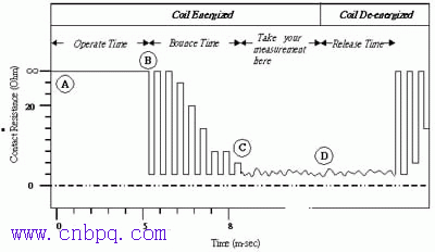

电磁式继电器的切换瞬时特性
于使用电磁式继电器作为信号切换时,应先对其延迟特性有初步了解,方能获致快速且准确的量测结果。使用者常以继电器开关的动态导通电阻来估算理想的量测时间点,而两个重要的时间参数为(参考图 4):
1) Operate Time:驱动电路推动继电器直至开关第一次闭合的时间,为A-B区段。
2) Bounce Time: 继电器第一次闭合直至开关弹跳(Bounce)结束的时间,为B-C区段。
实际上使用者可能会希望有充足的时间以让系统达到最终稳态,而必需在C点后加入自订的稳定延迟时间(Settling Time),从而最终采样时间点将落在D点。因此,自驱动电路推动继电器后,共需经过Operate Time + Bounce Time + User-defined Settling Time 才能进行有效量测。前两项参数会因使用的继电器种类、切换容量(switching capacity)改变,第三项参数则随测试仪器与被测物的搭配而有相当的差异。

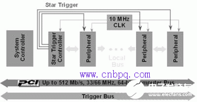

PXI全名为PCI eXtensions for Instrumentation,其结合了开放而高效能的PCI总线、CompactPCI强健的结构性能,及VXI系统专为量测所设计的同步、触发信号群。图 5所示为PXI系统架构。
PXI规格于1997年提出并已被广泛接受为通用的PC-Based测试平台,其优点具有:
1) 模块化、前插拔设计,利于于维修、配线及安装新的量测模块。
2) 8位宽度之触发总线(Trigger Bus)连接,提供高品质的跨仪器通讯(Cross-instrument Communication)能力,省去外部配线大幅提高系统可靠度。
3) 1-to-13星状连接的低歪曲(Low-skew)触发信号,提供精准的跨模块同步触发。
4) 提供低时钟歪曲的10MHz参考时脉。
5) 基于开放架构,PXI联盟成员提供数百种各式量测模块与CPU控制器供选用,且软件环境与PC完全兼容。

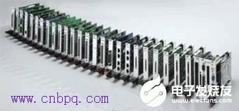

基于PXI架构之智能型Switch Module
此处以凌华所研发的PXI Switch Module系列板卡为范例,涵盖信号切换用General Purpose、Multiplexer/Scanner、Matrix Switch Module,到高电压大电流的Power Relay Switch Module。
其特点有:
1) 支持PXI及IVI-Switch API标准
硬件上可发挥PXI系统之高度效能;应用软件易于移植,且可搭配LabVIEW虚拟仪控软件使用。
2) 硬件辅助之过程控制
可于继电器完成切换并达稳态后,自动发出触发信号。使用者亦可自设稳定延迟时间(settling time),且等待过程中无须CPU介入。
3) 可储存1024路继电器状态(scan-list)并自动切换(auto-scan)
自动切换过程中不但能与外部触发信号(Trigger Input)连动,亦能于稳定延迟时间结束时送出触发讯号(Scanner-advanced Output)。
4) 支持TTL触发以连接外部仪器
可以将Trigger Input 及Scanner-advanced Output连接至诸多外部设备,如数字电表、频谱分析仪、功率计等,充分利用原有硬件投资。当然,使用者亦可透过PXI GPIB Module达到对外部仪器的完全控制。
5) 支持触发总线(Trigger Bus)与星状触发(Star Trigger)
使用者也能将外部触发讯号透过触发总线或星状触发信号送至PXI系统中的其它量测模块,或反向操作。
6) 紧急停机(Emergency Shutdown)及看门狗定时器(Watchdog Timer)
紧急停机功能可以人为方式立刻将继电器开关状态复归(Reset)至使用者默认值。若为无人监控之自动控制系统,看门狗定时器亦可于主系统当机时,自动将继电器切换至安全状态。
7) 支援热插拔(Hot Swap)
对于不宜中断的安全监控系统或电力系统,PXI Switch Module可以备援方式接驳;一旦硬件故障即以软件移转控制权,使用者可在不停机状态下抽换故障之模块。
8) 堆栈式可扩充设计(Stackable Design)
子母板架构最高可以将通道数扩增为4倍。除了重新设定继电器开关状态表(scan-list)以外,使用者不需要修改软件原始码。

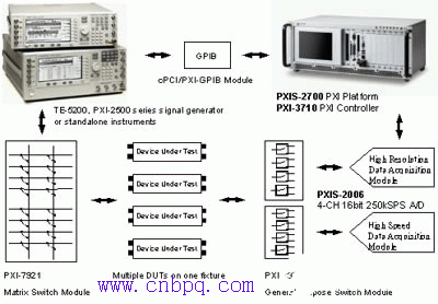

PXI Switch Module如何增进量测效能
以凌华PXI系统为例,说明一搭配PXI Switch Module的自动测试解决方案。
该自动测试系统架构于PXIS-2700 PXI平台,最多可安装17具PXI量测模块。功能强大的PXI-3710 PXI控制器并搭载了Pentium III处理器。使用者可以自众多PXI讯号产生模块选择所需,或搭配外接式仪器透过PXI-GPIB控制卡联机。被测物(DUT)产生的特性参数、传递函数或时域信号,可采用PXI-2000、TE-6100等高性能数据撷取卡进行采样。而后藉由ADLINK DAQBench OCX进行数据分析、产生视觉反馈或制作Excel报表;当然,基于PXI的开放特性,亦可使用LabVIEW, Mathlab, Dasylab等Third-party工具执行相关工作,充分利用原本的软件投资。
PXI Switch Module在此一自动测试系统中,扮演了信号开关与交换功能,使多种输入信号可以同时输入不同的DUT。使用者可以对DUT#1输入A信号,同时对DUT#2输入B信号;而不需等到DUT#1先接收A讯号,再依序输入B、C、D等讯号,而造成讯号产生设备闲置的问题。搭配PXI多信道、同步取样的AD模块,将可使测试设备的产出效能得以最佳化。
PXI Switch Module的自动时序控制及触发功能,能大幅简化程序与外部配线,使用者可以更专注于数据分析与系统整合。
