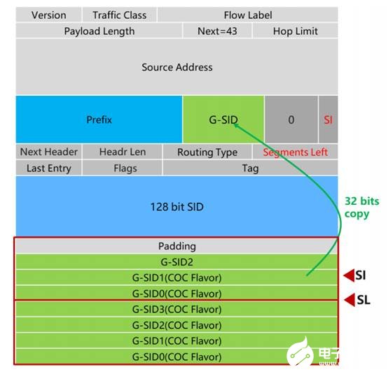

G-SRv6高效SD-WAN:链路使用率更高的SD-WAN
中国移动与华为联合研究的面向未来的G-SRv6,是开销更小且兼容SRv6的技术,可以有效提升网络的承载效率和转发效率。未来将G-SRv6网络技术和SD-WAN相结合将带来巨大的价值,为企业用户带来一跳高效入云的WAN链路。
图4 G-SRv6报文封装格式
