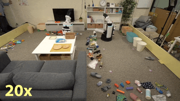

来自日本的公司Preferred Networks有一支研究团队就致力于研发可以自主清洁屋子的机器人,并且取得了一定的成果。他们研发的全自动整理机器人系统,还真能让你一声令下之后,自动把杂乱的客厅收拾的干干净净!
PreferredNetworks运用最尖端的深度学习技术开发了画面识别引擎(基于NVIDIA Tesla V100的超级电脑MN-1b)并且进行卷积神经网络的训练,使机器人可以分辨掉落在地上的各种物体。哪怕数百种物品散乱在房间各处,他们设计的机器人系统也能够识别出物品的位置和种类。

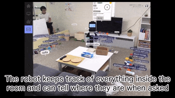

图2. 机器人可以识别并记忆屋子里物体的位置

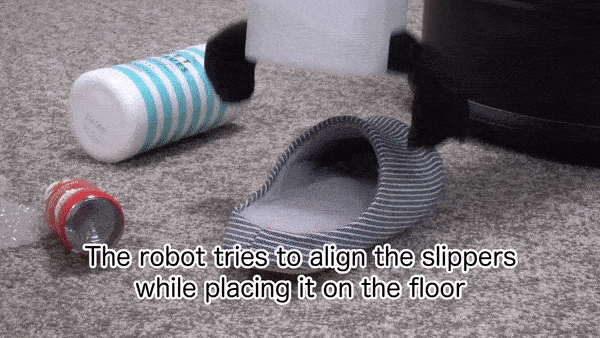

一旦识别之后,机器人就按照预定好的路径对每一件物品进行抓取,并且归类到每个物品应该处于的正确的位置(目前来看速度偏慢)。

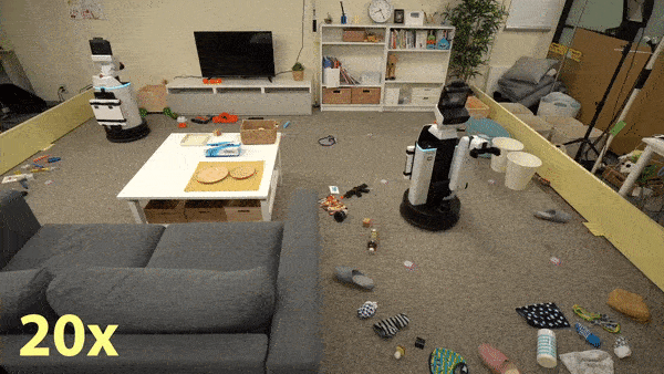

图3. 机器人开始收拾

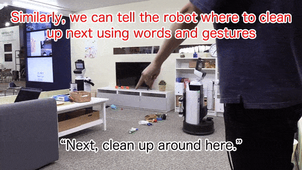

图4 机器人快收拾完毕

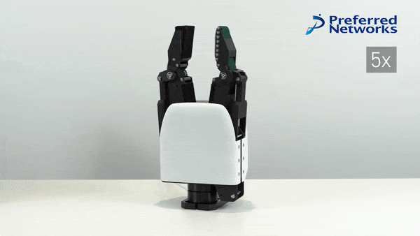

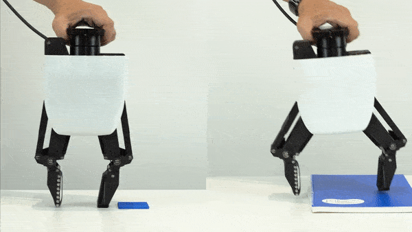

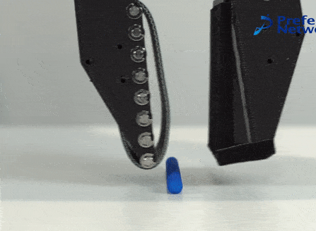

这款机械手的最大亮点就是可以快速可靠的捡起地面上薄而软的物体,例如一本书,一件衣服等。关键结构就是位于一侧指尖上的一个可以滑动的小皮带。虽然在指尖添加一个额外的自由度不算是很新的设计思路,该机械手只用了一个电机就实现了功能,极大的降低了控制复杂性和成本。
我们先一起领略这款机械手的抓取能力,下一部分简单介绍机械手的结构设计和相关测试。文末附有完整视频和相关文章链接,感兴趣的童鞋不要错过喔!

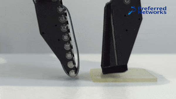

机械手可以夹起一片贴在桌子表面的硅胶(对于人手来说都有一点难度)。
图6 捏起一片硅胶薄片

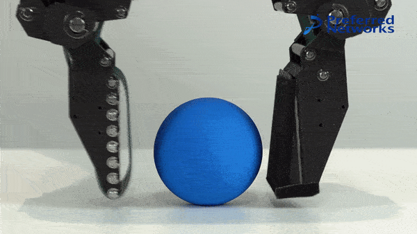

机械手轻松捏起一只小球。
图18. 捏起一只小球

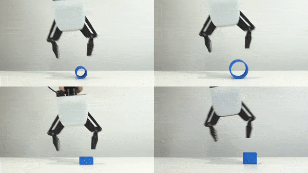

图10 抓取不同尺寸的柱形物体

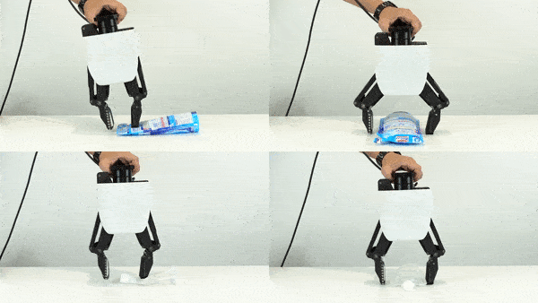

机械手可以抓取家中常见的装满液体的柔软的袋子(洗衣液)。
图11. 抓取柔软的袋装物体

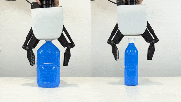

机械手展示抓取不同大小和不同形状的物体。
图12. 抓取不同形状的物体

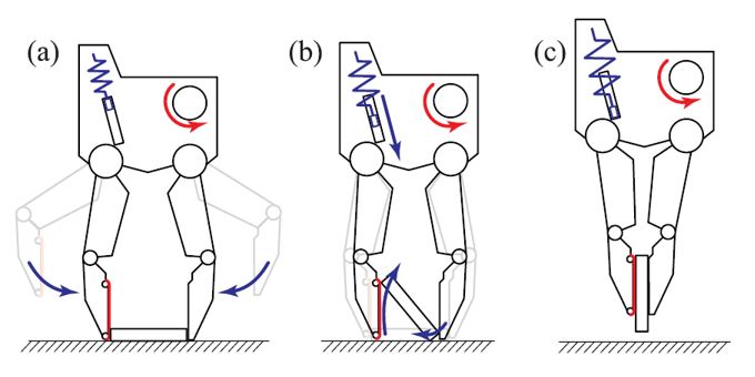

Preferred Networks的工程师设计的这款机械手,巧思之处就在于只用了一个电机,就实现了包括抓取和指尖滑动结构的同时控制。机械手的结构设计如下图,设计者采用了一根贯穿两根手指和整个手掌的驱动绳子,绳子同时也驱动了手指内侧的滑动带。绳子右端连接的线性滑块和弹簧是帮助实现抓取的关键结构。
图13. 机械手的结构设计
机械手的抓取过程分成三个步骤(下图中的a, b, c):在第一个步骤,手指在电机的驱动下靠近物体。在这个阶段,滑动模块的弹簧刚度大于手指关节处的弹簧刚度,因此手指的滑动带保持不动,机械手如同普通的平行夹爪一样靠近物体。
在第二个阶段,当手指和物体接触以后,电机扭矩增加,绳子的拉力大于滑动块的预紧力,因此导致滑动块开始滑动,随之而来的是指尖滑动带向着手掌内侧滑动,从而把物体拉向机械手内侧,这也正是抓取薄形的物体的关键!
第三个阶段,滑块到达了结构终点,机械手此时表现为一个欠驱动的机械手结构,电机的扭矩被完全加载到关节上,从而继续抓紧物体。
图14 机械手的抓取过程

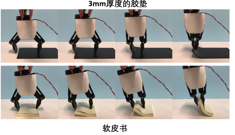

借助于这样的结构设计,无需过于复杂的控制,机械手就可以抓取很多薄而软的物体,例如3mm厚度的脚垫,以及软皮书。
图15. 机械手可以从桌子上抓取3mm厚的胶垫和软皮书

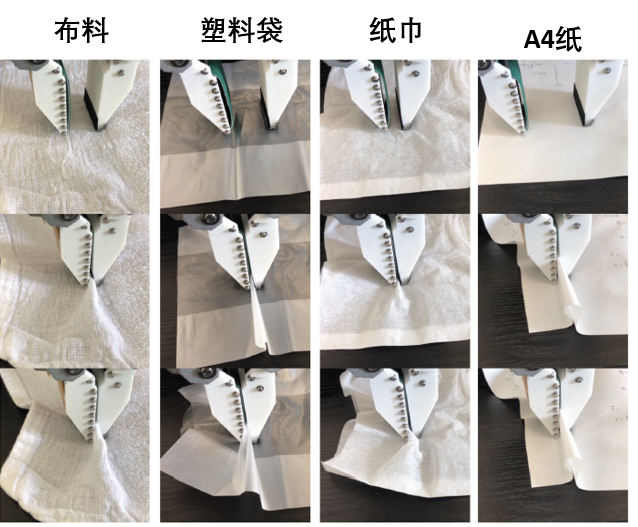

研究者还设计实验测试抓取了一些对于大多数机械手来说基本上不可能抓的起的超薄物体。例如布料,塑料袋,纸巾,以及A4纸。可以看到,借助于指尖的滑动结构,这种又软又薄的物体的抓取也不在话下!
图16. 机械手抓取超薄的纸巾和布料等物品
