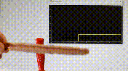

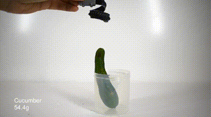

先简简单单的“盘”一根黄瓜:

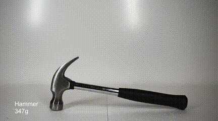

别看它小巧玲珑,抓重物丝毫不慌,试试锤子:

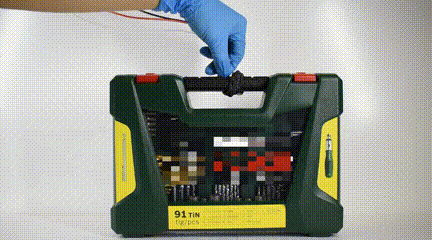

死沉死沉的工具箱也能提起来:

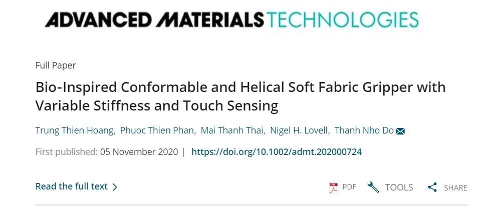

与其叫它抓手,小编觉得它更像是一个灵活的触手,它由新南威尔士州医疗机器人实验室研发,能抓取的重量是其本身的220倍。新南威尔士州医疗机器人实验室是一个专门研究软机器人、可穿戴触觉和先进外科系统的团队,这项成果最近被发表在《Advanced Materials Technologies》上。

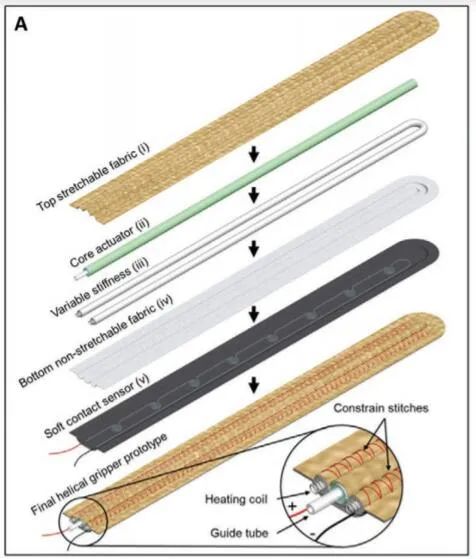

这款灵活的螺旋柔性触手由四部分组成:纤维增强型软体驱动器、灵敏的接触式压阻传感器、超强负载能力的变刚度结构以及上下两层织物包装。
柔性抓取的核心——纤维增强型软体机器人技术

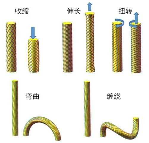

螺旋柔性触手的致动核心来源于中间层的软体驱动器:

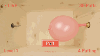

软体驱动器由硅胶制成,通过液压驱动,可以提供伸展和扭转运动。如果没有外部纤维的约束,软体驱动器通会像气球一样膨胀起来。
因此,缠绕的纤维织物可有效的约束软体驱动器的膨胀,再配合特定的缠绕方式,使其产生螺旋形运动。此外,布套表面与柔软的有机硅弹性体和嵌入式力传感器层压在一起,可作为平坦的界面,显着增加抓手与物体之间的接触面积。

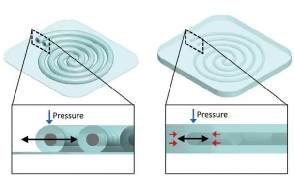

它使用了一种柔软,可拉伸且高度灵敏的接触传感器——共晶镓铟EGaIn。共晶镓铟其实是一种液态金属,具有高电导率和高热导率,可注入微流控通道形成稳定的传感结构。
研究人员将共晶镓铟注入导电管中制成传感器,对表面压力高度敏感,电阻可通过接触外部压力产生变化。
下面两张图可看出未抓取物体和抓取物体的不同电阻变化:

研究人员开发了一种基于相变材料的变刚度结构,具有超强负载能力。相变材料顾名思义,通过外部环境因素的影响,材料的相发生变化,形态也会转变。
材料采用了聚对苯二甲酸乙二醇酯(PET)医疗管,通过加热内部的不锈钢线圈,可以产生在玻璃态和橡胶态之间的巨大刚度变化。
最重要的一点是,这种结构的加热和冷却的循环时间非常快,仅需1分钟。
