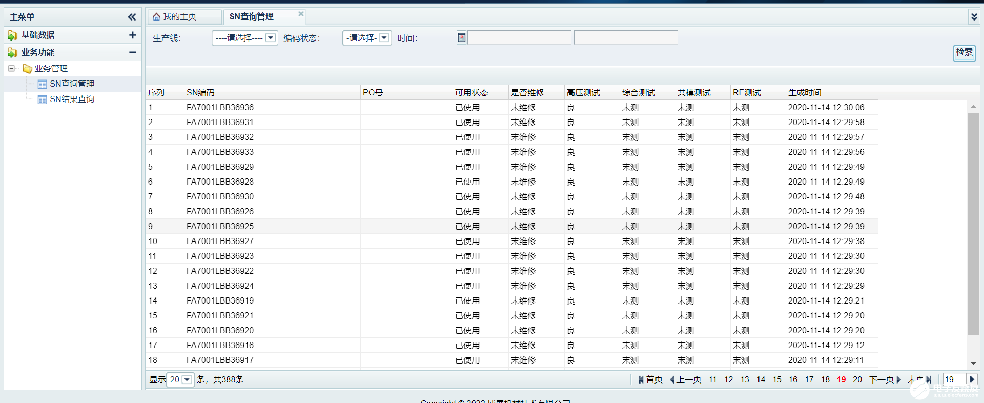

“扫二维码数据采集MES系统”,即是在自动化生产线上或手工生产线上,先给每个变压器上打一个独立的二维码,二维码就是每个变压器的独立“身份证号”,把生产过程中每个环节的信息都与二维码对应捆绑,再上传到数据中心,数据中心会采集归类,自动处理这些生产数据,对信息进行统计、分析、预警、再上传到客户端。
电子变压器供应到客户之后,他们在生产制作过程中如果发现任何异常问题,可以直接扫码了解电子变压器情况,追溯到该电子变压器在生产过程的所有数据,包括该产品在生产过程中的测试参数、参数测试范围、夹具使用情况,以及生产该产品时设备有无异常停机等等。

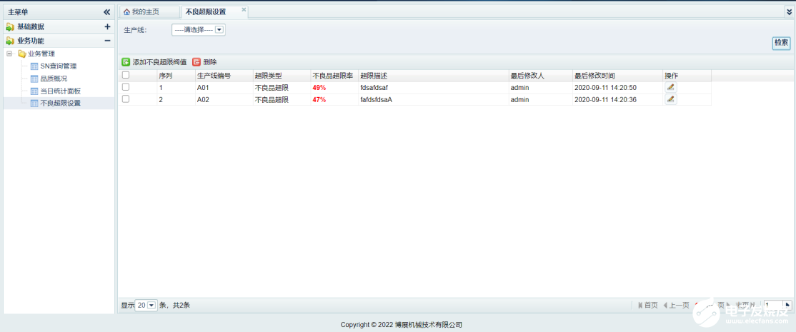

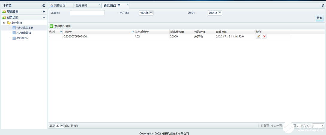

“我们上传到数据中心,数据中心会自动分析监控这一批产品的品质,不良率有多少?比例是多少?我们自动分析行程报告分发给相应的5大部门。即生产、品质、销售、PE、工程,这些部门需要什么数据,系统自动会把这方面相关的数据分析做好,自动预警提示”。欧祖得补充道,根据不同环节的客户端需求和权限,该方案还可实现下达生产制单、查看生产制单进度、查看品质概况、查看品质统计图表、设定不良超限停机阈值、自动线流程管理、设备异常管理等功能。

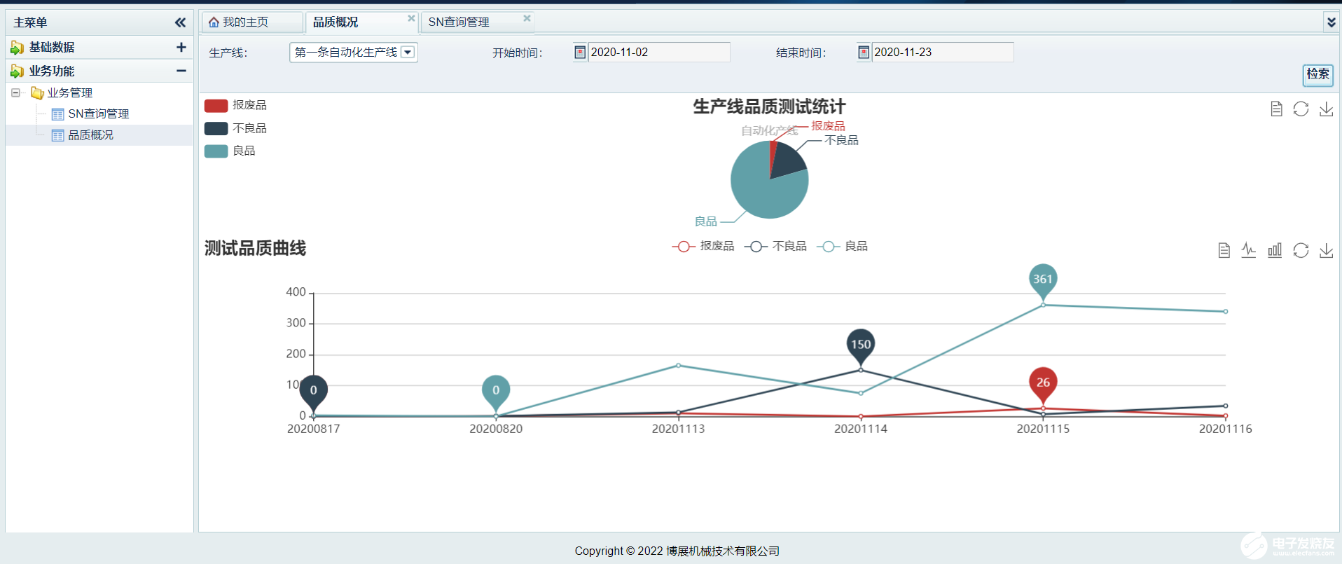

品质窗口
