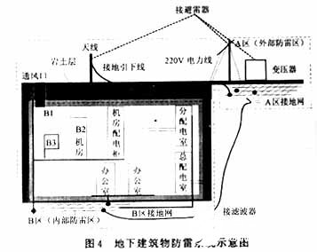

由于雷电对地下建筑物内部各设备、系统存在多种干扰途径,因此其防雷设计可从抗干扰的原理出发,采取泄流、均压、接地、屏蔽、隔离、滤波、过电压保护等综合防护措施,来保证建筑物内部各系统、设备的电磁兼容。雷电在电磁干扰中充当干扰源的角色,采用避雷针、接地、过电压保护、滤波措施可以有效地抑制干扰源,采用屏蔽措施则可以减少耦合通道。如图3所示为采用各种措施后的防雷系统示意图。
3.1 面向电磁兼容的防雷区域的划分
根据地下建筑物的结构,可将其划分为内部防雷区和外部防雷区。外部防雷保护区是指直接暴露于雷击的区域,用A表示,为地表附属建筑物及设施所涵盖的区域;内部防雷保护区是指没有直接受到雷击的区域,用B表示,为地表以下部分,包括钢筋混凝土结构的墙体、内部各机房、设备。内部保护区又划分为保护区域1、保护区域2、保护区域3,分别用B1,B2,B3表示。保护区域1为墙体与各机房之间的部分,保护区2为各机房,保护区域3为各设备机箱内部。

3.4内外部防雷的联合接地
内外部防雷的联合接地同样是根据等电位连接原理,把各内外接地网通过金属体相互连接起来,使他们之间成为电气相通的统一接地网。采用联合接地的原因有2个:
(1)各通讯系统、计算机系统和电源系统的接地是为了获得一个零电位点。如果各系统分别接地,当发生雷击的时候各个系统接地点的电位可能相差很大。
(2)由于各系统采用独立接地方式时要求各地网之间至少要有近20 m的安全距离,同时又要与各种金属管道、电缆金属屏蔽层和各大金属构件要有足够的距离,这些在实际设计和施工中是难以做到的。图4为采用联合接地方式后的地下建筑物防雷系统示意图。
