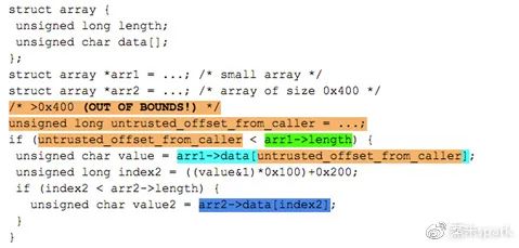

举个例子,如果CPU执行下面这段代码:
arr1->length没有被缓存的时候, CPU会从arr1->data[untrusted_offset_from_caller]处读取数据,如果untrusted_offset_from_caller的值超过arr1->length,就会造成越界读。当然,正常情况下这并不会出现什么问题,因为在执行到判断语句那一行的时候,CPU发现不对,后面的语句不应该被执行,于是会将状态回滚到越界读之前。
但是接下来,问题就出现了。假设arr1->length,arr2->data[0x200]和arr2->data[0x300]都没有被缓存,CPU会继续推测执行下面的代码,在这里index2会根据value&1产生两个不同的值0x200,0x300,而Value就是越界读到的值。接下来,代码会根据Value的值去读取arr2->data[0x200]或arr2->data[0x300]的值并且这个值会被加入到缓存里。接下来,我们可以再次尝试去读取arr2->data[0x200]和arr2->data[0x300],读取时间短的那个值说明被缓存过了,因此就可以判断出value&1的值为0还是1,从而做到内核信息泄露。

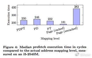

这种攻击比较简单,但是是后面高级攻击的基础,因此我们先从这个攻击讲起。之前我们讲到,为了让CPU效率更高,它们依靠推测性执行在任务到来之前就提前执行任务。同样,数据预取就利用这个思想推测性地先将数据加载到缓存中。Intel的CPU有五个软件预取指令:prefetcht0,prefetcht1,prefetcht2,prefetchnta和prefetchw。这些指令作用是提示CPU,告诉他一个特定的内存位置可能很快被访问。然而,Intel的手册中却提到,预取“未映射到物理页面的地址”会导致不确定的性能损失。因此,我们可以通过CPU预读指令执行的时间长短来判断这个地址有没有被映射到物理页面上。
我们知道KASLR的原理是在内核的基址上增加一个slide,让攻击者无法猜测内核在内存中的位置。但是内核肯定是被映射到物理页面上的,因此我们可以使用预取指令去遍历内核可能的起始地址,如果执行预取指令的时间突然变短,就说明我们猜中了内核的起始地址。我们在网上成功找到了破解macOS 10.13 KASLR的POC,并做了一点简单的修改:https://pastebin.com/GSfJY72J

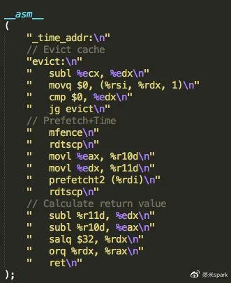

其中关键代码如下:
这是一段汇编,参数会传入想要预取的地址,然后利用rdtscp和rdtscp来统计指令执行的时间,并返回。于是我们从内核可能的起始地址开始,不断地执行这段汇编代码,直到我们找到内核的起始地址为止。

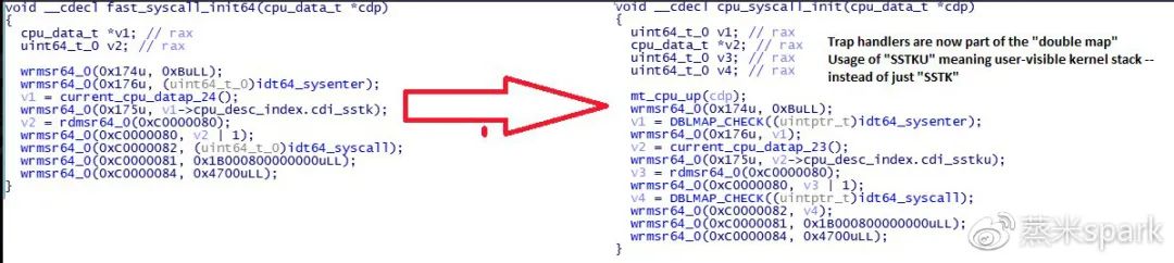

根据某内部漏洞修复人员在twitter上的回复,苹果已经在macOS 10.13.2上对此类芯片漏洞进行了修复,采用了牺牲性能的针对用户态使用两次映射的方式来解决该问题。并号称10.13.3上有更好的解决方案。另外iOS的A*系列芯片暂时还不受这类漏洞的影响。
