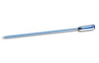

最后推荐一款可以应用在矿井测量气压的光纤传感器,从国外引进的高质量光纤压力传感器 - FOP-M,FOP-M是一种光纤压力传感器,主要用在可能出现高温的场合,如航空和国防。除此之外,此款传感器也是恶劣和危险环境下一般工业应用的有用工具。FOP-M还具备以下优点:不受EI/RFI影响、尺寸小、可在恶劣环境下做可靠测量、精度高 以及耐腐蚀等。FOP-M光纤压力传感器基于公认的法布里-珀罗(Fabry-Perot)干涉原理 。传感器的独特设计基于对硅膜的偏析测量,这一点与传统的压力测量技术截然不同。压力的改变会引起Fabry-Perot干涉腔长度的变化,而此时,即使温度、EMI、湿度和震荡的环境异常恶劣,我们的光纤信号调理器都可以持续高精度地测量干涉腔的长度。此款压力传感器为业内现有应用提供了更好更可靠的压力测量,同时,该传感器也具备针对工作温度高的新应用的扩展能力。FOP-M光纤压力传感器的max耐温达150°C (302°F),这使它成为任何存在高温场合的科研领域的理想产品。
