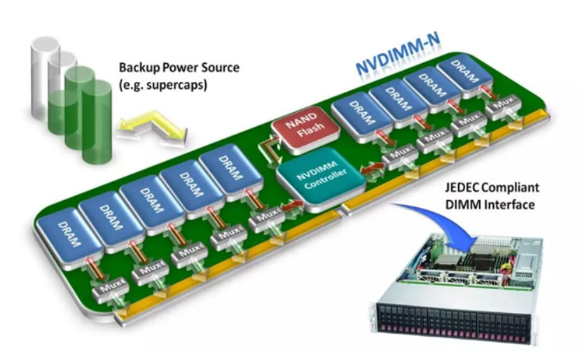

NVDIMM-N
指在一个模块上同时放入传统 DRAM 和 flash 闪存,计算机可以直接访问传统 DRAM。支持按字节寻址,也支持块寻址。通过使用一个小的后备电源,为在掉电时数据从 DRAM 拷贝到闪存中提供足够的电能;当电力恢复时再重新加载到 DRAM 中。
NVDIMM-N示意图
NVDIMM-N 的主要工作方式其实和传统 DRAM是一样的。因此它的延迟也在10的1次方纳秒级。而且它的容量,受限于体积,相比传统的 DRAM 也不会有什么提升。
同时它的工作方式决定了它的 flash 部分是不可寻址的,而且同时使用两种介质的作法使成本急剧增加,但是 NVDIMM-N 为业界提供了持久性内存的新概念。目前市面上已经有很多基于NVIMM-N的产品。

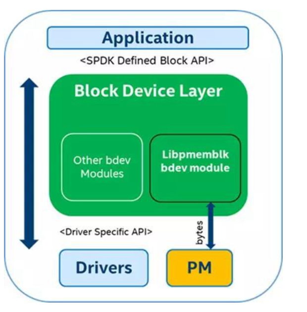

SPDK 在 17.10 中开始引入对于Pmem的支持。Pmem在SPDK的bdev层暴露为一个块设备,使用快设备接口和上层进行通信。如下图所示。
从图中我们可以看到libpmemblk 把块操作转换成了字节操作。它是怎么做到的呢?在介绍libpmemblk 和 它背后的PMDK之前, 我们了解一下基础知识。

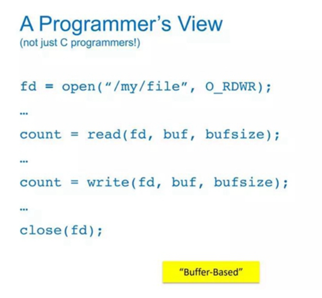

首先,我们来看传统的I/O方式, 即缓存I/O (Buffered I/O). 大多数操作系统默认的IO操作方式都是缓存IO。该机制使IO数据缓存在操作系统的page cache 中, 也就是说, 数据会被先拷贝到操作系统的内核空间的缓冲区中,然后才会从内核空间的缓冲区拷贝到指定的用户地址空间。
在Linux 中, 这种访问文件的方式就是通过read/write 系统调用来实现,如上图。接下来, 我们比较一下内存映射IO mmap()。

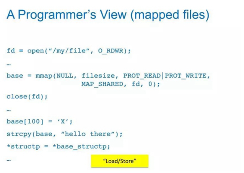

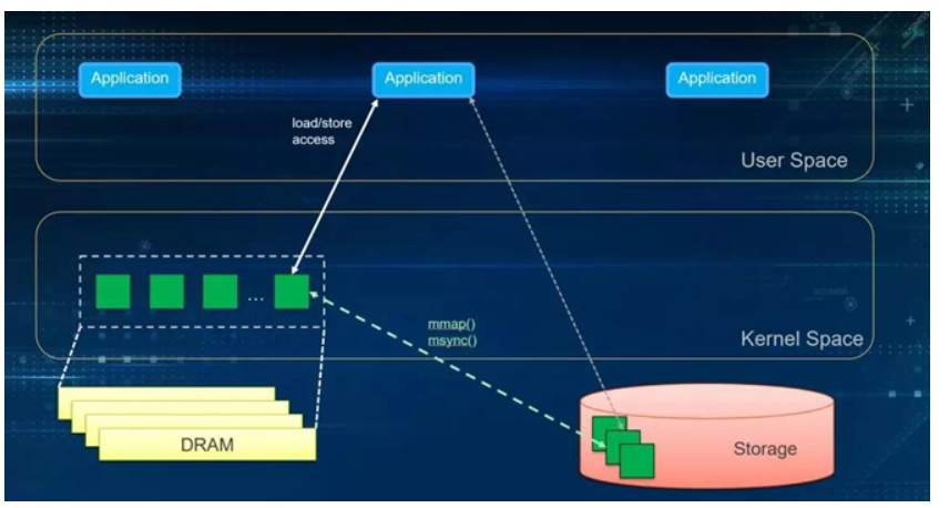

通过mmap获得了对应文件的一个指针,然后就像操作内存一样进行赋值或者做memcpy/strcpy. 这种我们称之为load/store操作(这种操作一般需要msync、fsync来落盘)。
mmap因为建立了文件到用户空间的映射关系,可以看作是把文件直接拷贝到用户空间,减少了一次数据拷贝。但是mmap依然需要依靠page cache。

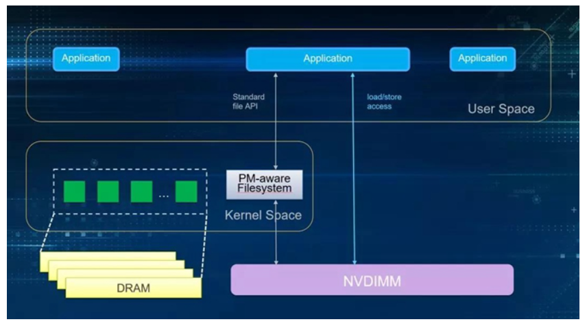

讲完了mmap,那么DAX是什么呢?DAX即direct access,这个特性是基于mmap的。而DAX的区别在于完全不需要page cache,直接对存储设备访问,所以它就是为了NVDIMM而生的。应用对于mmap的文件操作,是直接同步到NVDIMM上的。DAX目前在XFS, EXT4, Windows的 NTFS 上都已经支持。需要注意的是, 使用这个模式,要对应用程序或者文件系统进行修改。
2.3、NVM Programming Model
NVM Programming Model 大致定义了三种使用方式。
2.3.1 最左边Management 主要是通过driver提供的API对NVDIMM进行管理, 比如查看容量信息、健康状态、固件版本、固件升级、模式配置等等。
2.3.2 中间, 作为存储快设备使用, 使用支持NVDIMM driver 的文件系统和内核, 应用程序不用做任何修改,通过标准文件接口访问NVDIMM。
2.3.3 第三种, 基于文件系统的DAX特性,通过load/store操作,不需要page cache,同步落盘,没有系统调用, 没有中断。这也是NVM Programming Model 的核心, 能够充分释放NVDIMM的性能优势。但它的缺点在于,应用程序可能需要做一下改变。
