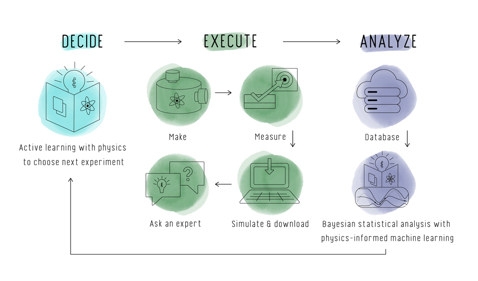

CAMEO 是基于机器学习的一个自学习 AI 算法,为材料研究领域的探索提供了一种全新的范式。CAMEO 通过闭环操作来寻找有用的新材料,首先从数据库中加载材料数据,然后通过贝叶斯机器学习对数据进行分析,预测未知材料的结构和功能特性,并通过主动学习来确定下一步要研究的最有价值的材料。在进行下一轮实验之前,CAMEO 还可以要求科学家根据过去所执行的实验经验,提供材料的晶体结构等信息。

图 | CAMEO 在一个闭环操作中寻找新材料的过程(来源:NIST)

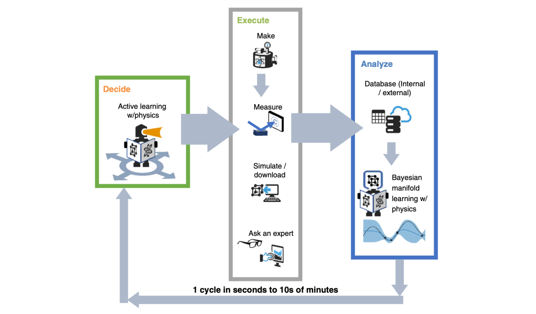

CAMEO 算法安装在一台计算机上,通过数据网络与 X 射线衍射设备相连接,通过确定 X 射线反射的角度,科学家们可以确定原子在材料中的排列方式,从而弄清楚材料的晶体结构。在每次进行新的迭代时,CAMEO 都会从过去的测量中学习并确定下一个要研究的材料。这使得 AI 可以探索材料的成分如何影响其结构,并确定完成任务的最佳材料。

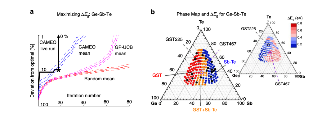

图 | GST467 的纳米结构和器件性能(图片来源:nature communications)
虽然 Ge-Sb-Te 合金系统中可能存在无限种成分变化,但 GST467 是适合相变应用的最佳材料。研究人员希望 CAMEO 算法能找到最佳组合的 Ge-Sb-Te 合金,以满足在晶态和非晶态之间的 “光学对比度” 差异最大的特性。
例如,在 DVD 或蓝光光盘上,光学对比度允许扫描激光通过区分高反射率或低反射率的区域来读取光盘。研究人员发现,GST467 的光学对比度是 DVD 常用的材料 GST225 的两倍,较大的对比优势也使其表现出了明显优于传统材料的特性。
GST467 还可应用于用于控制电路中光的方向的光子开关器件,还可以应用于神经形态计算(旨在开发模拟大脑神经元结构和功能的设备,为新型计算机的出现以及从复杂图像中提取有用数据等其他应用提供可能)。
