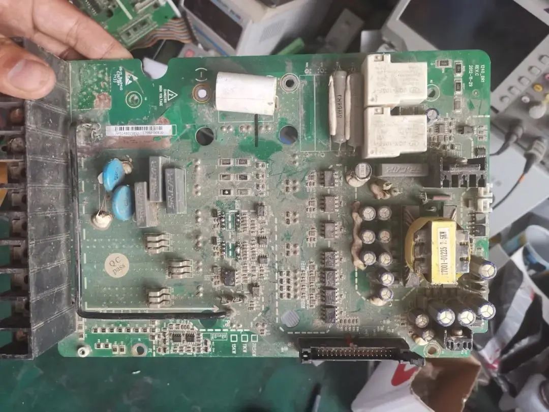

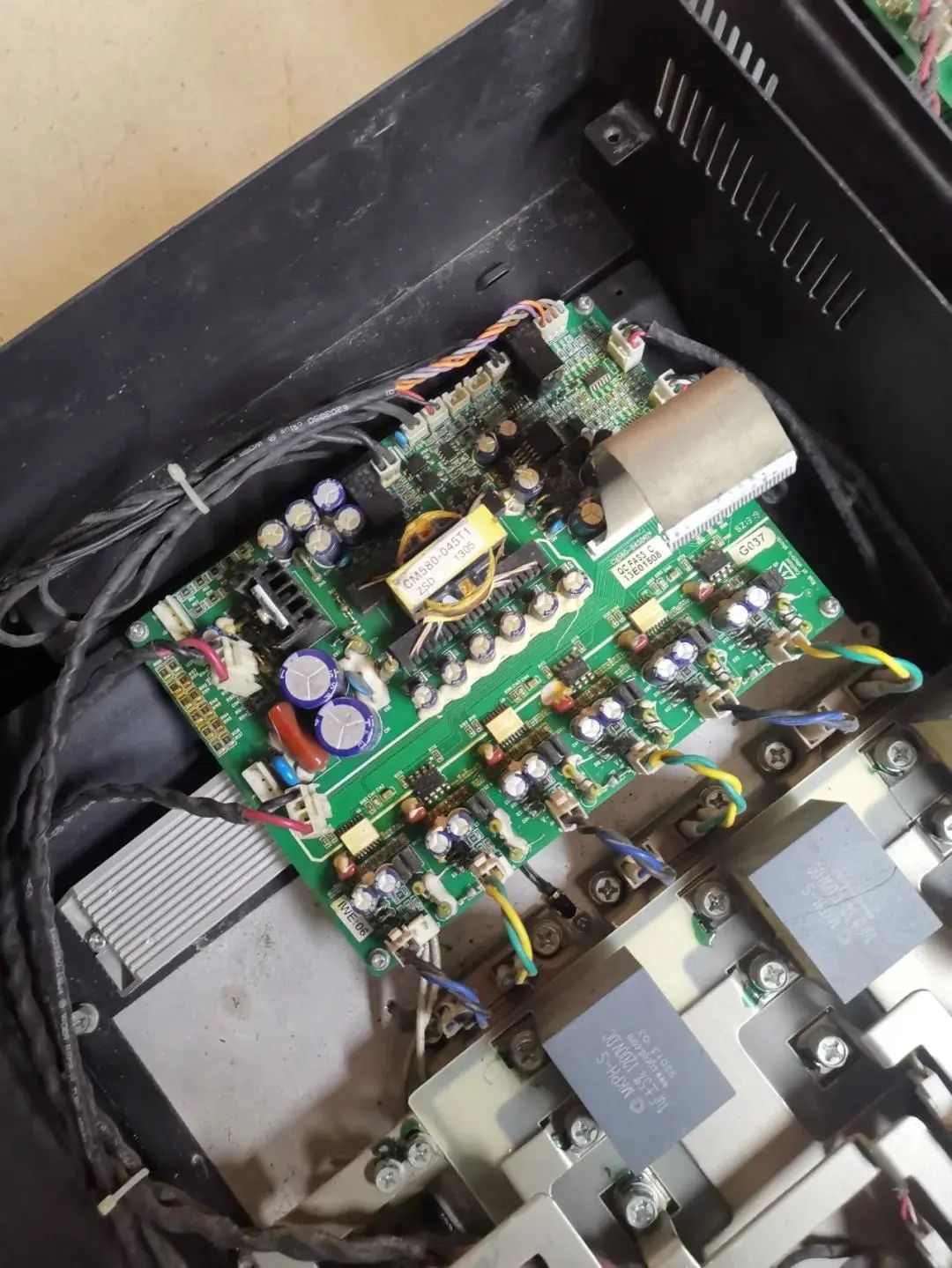

变频器通电无显示故障的原因与解决方法
变频器上电无显示原因的故障通常发生在三个模块上:一是接触器;二是变频器的控制面板;三是给控制面板供电的电源模块。
故障检测一:变频器通电的瞬间,正常情况下有接触器吸合的声音,如果没有这种声音,则可能是接触器坏了。
解决方法:更换新的接触器。
故障检测二:如果接触器无问题,则检测电源模块是否有问题,如果变频器高压供电LED灯亮,说明高压直流供电正常。检测低压直流供电没有直流电压,这是开关电源不工作的现象。开关电源电源不工作相当于开关管不工作,检测直流电压没有送过来,则是连接高压直流电端与脉冲变压器初级端之间降压电阻损坏开路,进而导致高压直流电未加到脉冲变压器的初级绕组上。开关电源无法工作,整个变频器无低压直流供电,出现无显示故障。
解决方法:更换降压电阻。
故障检测三:变频器高压LED指示灯亮,主控板上的LED指示灯也亮,说明变频器开关电源正常,主板与主控板上的直流电压显示正常,再用示波器检查主控板,看是否有无输出信号,如果无输出信号,则是其中一个芯片HC245损坏。
解决办法:更换HC245芯片

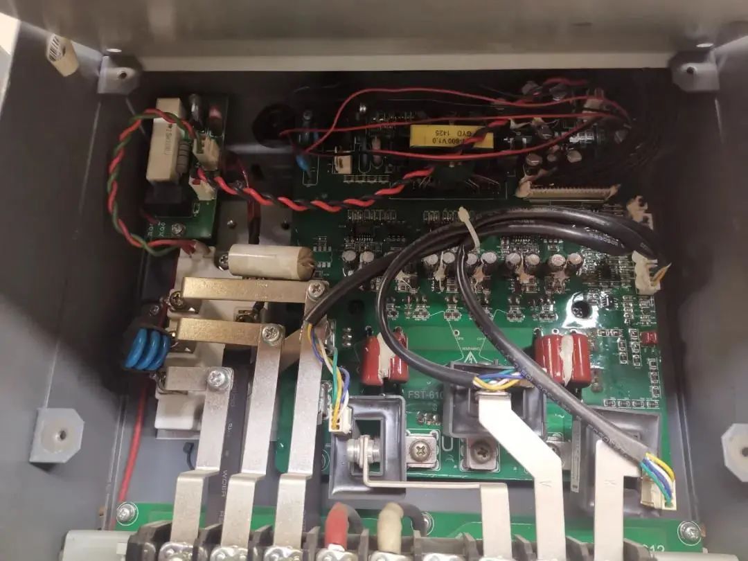

断开电源线,检查电源是否有缺相或断路情况,如果电源正常则再次上电后则检查变频器中间电路直流侧端子P、N是否有电压,如果上述检查正常则判断变频器内部开关电源损坏。
上电跳闸或变频器主电源接线端子部分出现火花:
断开电源线,检查变频器输入端子是否短路,检查变频器中间电路直流侧端子P、N是否短路。可能原因是整流器损坏或中间电路短路。
开机运行无输出(电动机不启动):
断开输出电机线,再次开机后观察变频器面板显示的输入频率,同时测量交流输出端子。可能原因是变频器启动参数设置或运行端子接线错误、也可能是逆变部分损坏或电动机没有正确连接到变频器。
