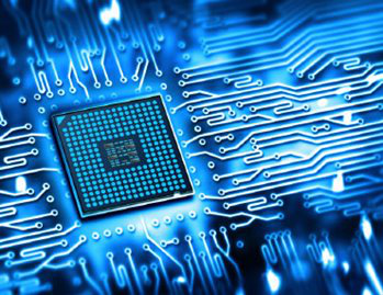

半导体和摩尔定律
从大型计算机到嵌入控制器和传感器内的处理器,如此巨大的计算技术的进展,全都植根于晶体管的发明。在1947年,贝尔实验室的John Bardeen和Walter Brattain因此为人类的科学技术进步做出了史无前例的贡献。无可辩驳的是,晶体管的发明是集成电路和微处理器开发成功的基础。 甚至今天运算能力最强的处理器芯片也是按其中封装了多少晶体管的数量来测度的。
  一直到1953年才有商品化的第一个低价的小信号PNP结锗晶体管问世,型号是CK722,每只价格7.6美元。到1954年Texas Instruments 和另外一家公司合作开发了第一台商品化的晶体管收音机Regency TR-1,那时标价为$49.95美元 (大约相当于2019年的 $476 )。   采用晶体管的工业用电子控制器大约在1950年诞生,此前气动控制器从上世纪的20和30年代开始应用于工业现场,几十年一直这样在用着,直到晶体管出现后才发生很大的变化。   固态电子器件的成本实际上就是以低成本呈现更多功能和更多应用的历史。这可以用经过时间检验的摩尔定律予以表达。仙童半导体的联合创始人和曾任Intel CEO的Gordon Moore,在1965年的论文中首次定义集成电路中元件的数量每年要翻一番,而且这一增长率将延续到下一个十年。摩尔定律连续地推动计算技术的发展,这些被商用设备和工业设备的复杂和小型化所证实。由于高性能的电子器件和处理器的不断进展,使得更小的体积和更低的价格成为可能,这才造就了物联网IoT得以实现和普遍应用。

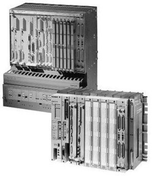

可编程逻辑控制器PLC
    1970年诞生的第一台PLC在通用汽车GM投用,对金属切割、钻孔、材料处理和装配等环节进行控制。世界上首次推出的PLC的成功表现为两个方面:一是用计算机来解析过去用继电器实现的逻辑控制;二是采用梯形图逻辑编程,使原来的电气工程技术人员能在自己原有的技术基础上采用计算机编程。   在PLC出现之前需要用大量的继电器组成控制系统,既占据很大的空间,其可靠性又依赖于机电继电器的可靠程度;一旦要对控制系统重新配置,不得不耗费许多时间重新接线。当时Richard Morley是Bedford公司的工程师,他率先创立了最初的设计,然后与他的团队研制了工厂自动化和和连续处理应用的固态的顺序逻辑解算器,这是第一台实际可运用的可编程逻辑控制器,被命名为Modicon 084,因为这是Bedford公司第84个项目。1969年11月在得知GM公司的要求后,他们向公司的液压部门展示了Modicon 084,获得GM的青睐。   梯形图逻辑编程极受电气工程技术人员欢迎,其优点是不言而喻的。   这种由Bedford公司开发的梯形图逻辑编程中相关的符号,来源于电气工程中描述顺序操作功能,这使广大的电气工程师和电工能以非常容易理解的方式对计算机进行编程。其发明人Morley在《Manufacturing System》1992年4月刊撰写题为“梯形图逻辑正在逐渐衰弱吗?”论文中指出:“梯形图逻辑作为一种控制语言第一次用在硅器件搭建的控制器上,大约在1969年,在Bedford Associates公司。为了支持这个控制语言构建了由三个部分组成的硬件平台,即一台双端口的存储器、一台逻辑解算器和一台通用计算机。早期在Modicon公司我们用了退化形式的梯形图表达。这个语言最大的优点能被世界上所有从业的电气工程人员理解。之后梯形图扩展为多个节点,还附加了一些功能。梯形图逻辑的功能性和PLC的适用性迅速在所有的工业中大量采用。”   PLC在控制工业中广泛运用,关键在于它对系统进行编程的能力。电磁继电器构成的控制盘不具备同等的能力,一旦控制方案改变,必须对继电器盘重新接线。而PLC面对控制方案的改变既方便又快速,同时体积也小许多。   在2007年ISA展会上有一个主题为《标准化会扼杀创新吗?》的圆桌会议上,许多自动化系统的供应商都抵制具有互操作性的开放系统。对应当时会上的抵制,Morley发声问道:什么工业需要开放系统?难道我们要放弃追求,重回以前专用的老路吗?这振聋发聩的问话扭转了会上的气氛。现在13年过去了,开放系统正在变为现实。Morley作为ISA持有这种前向思维的自动化行业的舆论家和思想家,对推动工业自动化的发展起了巨大的作用。这一情节来自当时参加会议的一个年青工程师深情的回忆。
分布式控制系统(DCS)的架构
1975年Honeywell TDC 2000问世,开创了商品化DCS的历程。这是世界第一台采用微处理器执行流程直接数字控制的装置,而且作为一个核心组成部分参与了整个系统的配置。在分布式控制器、工作站和其它计算部件之间用数字通信构成一个完整系统的架构,这在当时确实是革命性的创举。在TDC 2000之前,基于计算机的流程控制系统主要用于数据采集和报警系统,而控制则由气动回路控制器和独立的电子PID控制器承当。   在70年代的中期日本横河公司也将称为Centum的分布式系统投入市场。横河的Centum和Honeywell的TDC 2000都采用用小型监控计算机执行对若干个基于微处理器的多回路控制器进行监控的概念,而操作站采用按钮和阴极射线管CRT的显示器,替代以前的显示报警盘(annunciator panel)。控制器之间的相互连接通过数据高速通道(data highway)传输来自不同节点和工作站的数据信息。高速通道或总线作为信号的通道,使控制器可以尽可能地靠近流程和装置,使控制回路更紧凑,还降低了接线成本。   商品化的DCS的诞生,建立在从上世纪60年代开始的运用计算机技术对流程工业进行数字控制的探索的基础上。那时主要是采用直接数字控制的概念,用小型计算机尝试进行多回路的PID控制。之后开始考虑下一代的控制系统的综合,也就是设计其架构。当时在Honeywell的工业自动化和控制部门工作的Ed.Hurd接受了第72号任务,担任架构设计,两年之后这一团队导致了了TDC 2000成功推出。美国工业自动化界认为Hurd在促成DCS的架构上功不可没。1976年在美国休斯敦的ISA展会上第一次展出了前所未有的DCS架构的产品。TDC 2000一经面世就大受欢迎,在5年内Honeywell的工业自动化和控制部门的产值由500万美元发展到5亿美元,翻了100倍。   此时在大洋彼岸的中国掀起了翻天覆地的变化,开始了改革开放的步伐。在1980年上海的第一届多国仪器仪表展览会上TDC 2000现身,引起无数中国的工业自动化从业者一片惊叹声。展览会后这一台展品被上海炼油厂买下,由上海工业自动化仪表研究所和上海炼油厂技术人员组成的团队,成功将这台DCS装置运用到石油催化裂化工段,成为国内流程工业运用DCS的第一个里程碑。
