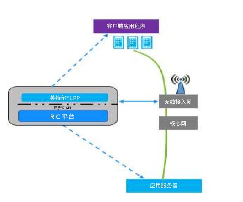

图2 采用RIC架构的LPP
LPP服务可以部署在运营商网络中,同时也可以作为RIC的一部分。如图2所示,RIC平台直接或间接地协调RAN和应用层业务的测量和相关行为;LPP根据RIC平台收集的指标进行链路性能预测,并根据链路性能预测预调整应用程序行为;RAN根据链路性能预测和QoE要求预调整资源分配;最后但同样重要的是,对网络和客户端测量进行离线训练和验证,从而获得机器学习模型来为LPP中的预测设定基准。这其中的优势非常明显,RAN能力开放和控制RAN行为的延迟进一步缩短,业务和具有预测能力的RIC之间的交互大大改善了用户体验,从而丰富现有业务(媒体、云游戏、AR/VR等),并且还可以在垂直行业中支持新的业务场景。
