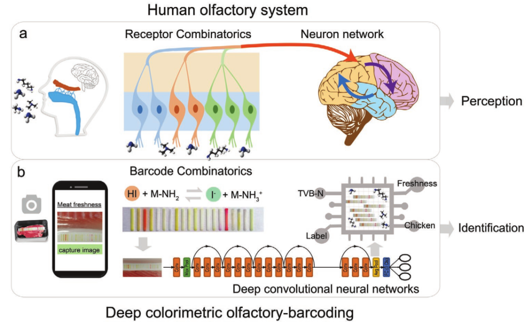

首先,要理解哺乳动物嗅觉系统的工作原理。对于哺乳动物来说,嗅觉系统起作用要从鼻子吸入气体开始。气体接触到包含有多种嗅觉感受器的嗅觉上皮细胞,这些嗅觉感受器对很多范围的气体分子呈现亲和性,之后嗅觉神经将感受器激活成电信号,传到给嗅球,再经过嗅球传递,直到大脑,最终识别气体并决定气体浓度。
总的来说,哺乳动物嗅觉系统运转可以分成两部分,一是感受器接触气体,此时形成的神经信号像是气味指纹(scent fingerprint),必须经过解读才能得到结果。第二步则是信号通过神经传递给大脑,对气氛指纹做出解读。
用更加专业的词汇来说,模仿哺乳动物的嗅觉系统,需要复制两个功能:交叉反应传感和气味指纹模式识别。
这恰好也对应了 “电子鼻” 的两个组成部分:条形码和阅读器。前者放置于肉类周围,条形码因为肉类中的不同浓度的挥发性气体而产生变色;后者是 “中枢神经系统”,用以解读变色的条码,给出新鲜度结果。

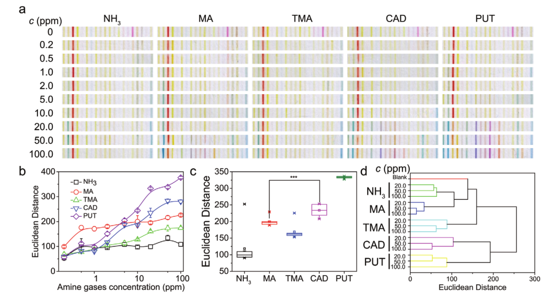

“条形码” 由 20 种不同类型的的壳聚糖、染料和醋酸纤维组成的多空纳米复合材料构成。当其置于待测肉类之上,条码中的卤素染料根据气体类型和浓度发生交叉反应,显示出彩色条形码(气味指纹)。
图|“五彩斑斓” 的条形码形成的气味指纹
比如,在条形码上第一条带上,有一种叫溴百里酚蓝(BPB)的染料,当遇到微生物降解蛋白质产生的生物胺,其羟基基团分裂,可见色从黄色变成蓝色。当暴露在不同浓度的气体中时,条码的每一条都会有不同颜色或颜色范围。

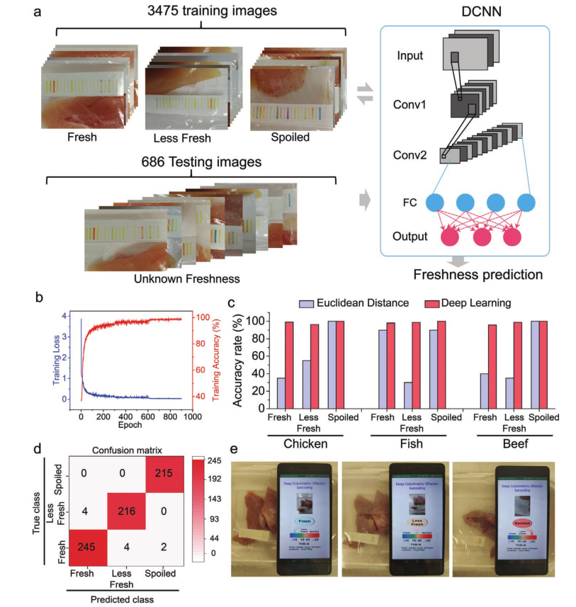

首先,要训练系统,必须要给出一个标定后的准确结果。他们使用国际标准,为肉类的新鲜程度分类:新鲜、不新鲜和变质。每一种分类都会对应一组挥发性气体含量范围。
之后,研究人员将条形码粘在透明聚氯乙烯(PVC)肉类包装薄膜上,并朝向外侧,但是不接触肉制品。然后将该样品置于 25℃环境中,在不打开包装的情况下,使用智能手机拍摄条形码图像。最终,他们得到了 4161 张肉类图像,并随机分成两组:一组有 3475 张,用来训练模型;另一组 686 张用来测试。
识别条形码的模型使用的是深度卷积神经网络算法(DCNN)。电子鼻经过训练后,用 686 张图像测试,让系统判断该条形码对应的肉类属于新鲜、不新鲜或者变质,准确度高达 98.5%。
这种新型 “电子鼻”,在肉质新鲜度检测上,真正做到了便携、准确和无损。陈晓东介绍,在此之前,类似的电子鼻存在的问题往往是过于笨重,例如拖着长长的电源线。或者是检测条件苛刻,某些电子鼻传感器在高温下才能工作。而他们研发的新型电子鼻,只需要一张条形码,和一部智能手机即可。操作人员拍下条形码,使用专门开发的 APP 上传图片,接入云端的分析系统,快速得到结果。
图|使用手机 APP 可识别条形码
