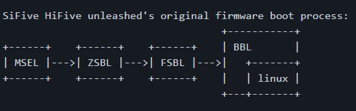

2.2 risc-v的启动顺序
对于标准的risc-v启动顺序,可查看FU540的芯片手册,其中有如下的顺序描述:
MSEL(Mode Select):启动模式,一般为选择拨码开关等方式进行选择。
ZSBL (Zeroth Stage Boot Loader):片上ROM程序。
FSBL(First Stage Boot Loader ):启动PLLs和初始化DDR内存。
BBL(Berkeley Boot Loader  ):提供加载,并且管理着二进制接口(SBI)。

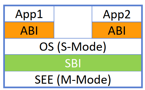

3.什么是SBI?
SBI的全称是RISC-V Supervisor Binary Interface 。它提供了risc-v标准的S-mode OS与SupervisorExecution Environment (SEE)  接口。
一般来说,操作系统都不会直接管理硬件资源,会通过SBI去调用到M-mode。

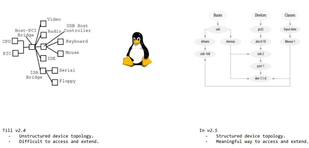

又比如Linux定义了设备规则等等:
