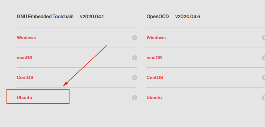

编译和下载过程很慢,可以直接下载直接编译好的
https://www.sifive.com/software
然后导入环境变量
export PATH=/xxxx/riscv64-unknown-elf-gcc-8.3.0-2020.04.0-x86_64-linux-ubuntu14/bin/:$PATH
设置完成后,在该终端可以生效。

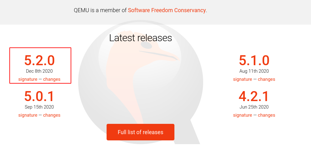

首先需要下载qemu,可以到qemu的官网上下载。
https://www.qemu.org/
可选择最新版本下载即可。
解压后进入qemu-5.2

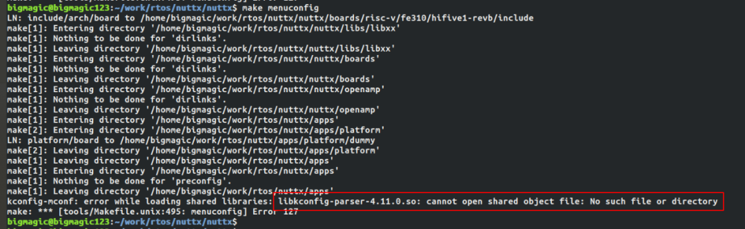

输入make menuconfig进入配置选择开发板。
会出现如下的错误。
error while loading shared libraries: libkconfig-parser-4.11.0.so: cannot open shared object file: No such file or directory

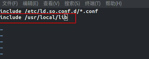

解决办法
sudo vim /etc/ld.so.conf
在下面添加一行
include /usr/local/lib
如图所示
接着执行
sudo ldconfig make menuconfig

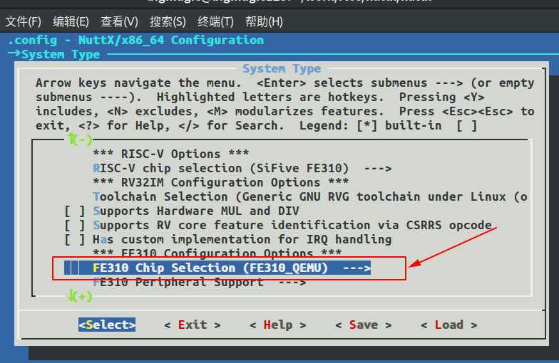

选择FE310_QEMU开发平台。
选择完成后,输入

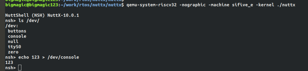

3.2 运行
进入nuttx目录,输入
qemu-system-riscv32 -nographic -machine sifive_e -kernel ./nuttx
可以看到,有类似于Linux的设备描述节点。

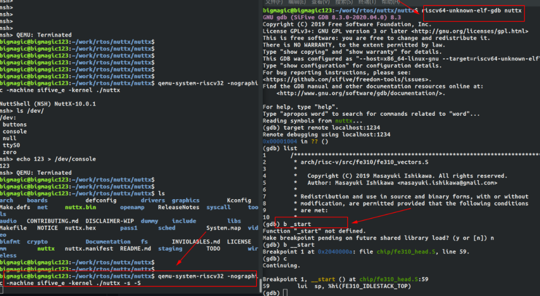

3.3 调试
可以输入下面的命令。
qemu-system-riscv32 -nographic -machine sifive_e -kernel ./nuttx -s -S
主要注意-s -S。
另外开一个终端即可。
riscv64-unknown-elf-gdb nuttx
