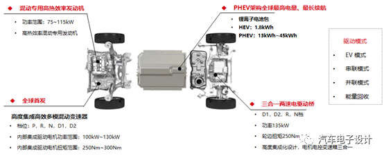

引言:长城发布了一个很有意思的混动架构,在这个里面有一款车型面向C级的SUV开发,做了四驱的200km的插电式混动。
从这个方向来看,如果后面大家都这么把电池进一步拉大到45kWh左右,所谓增程与否不重要,倒是理想One这样的新势力开出来的大型PHEV/EREV会有更多的企业进入。

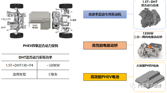

长城这次是把未来的坦克300车型,配置这种总输出功率达到320kW+200km的PHEV动力总成。
图1 长城的可配置混动架构
01 200公里的插电配置
图2 面向C级SUV的200km&320kW的PHEV车型

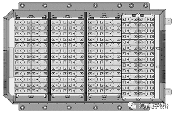

按照下面的示意图,是这么来分解的,采用VDA 148mm宽度的电芯,分8列(13*6+14*2)一共108串电芯。按照折算,应该是115Ah的电芯。
图3 CTP的电池设计

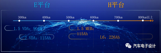

根据之前蜂巢的型谱,是采用E平台的电芯(传统)的部分。
图4 蜂巢的E平台和H平台电池

这个柠檬DHT的PHEV四驱系统,是通过前面两驱+后面布置三合一两档电驱动后桥的方式实现。长城是让C级SUV车型往5.2s的0-100km/h加速来做的。
图7 驱动特性

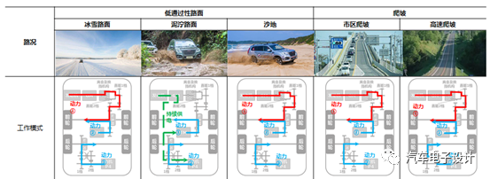

2)混动的模式目前好几家都开始走本田的技术路线,采用双电机的配置方法,实现纯电、混联、串联、能量回收等多种工作模式,比起单纯的串联模式,从效能来看这么弄还是有优势的。
图8 长城的系统配置模式
