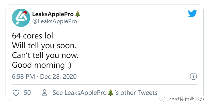

苹果公司成功地向业界展示了其5nm M1芯片在Mac最新系列中运行时的意义。预计这家技术巨头不会在这里停留,因为我们应该期望在未来几年内会有一些高核数的芯片组到货。网名为LeaksApplePro的消息人士发推文暗示,苹果可能正在开发64核芯片,很可能在未来的便携式Mac机型中采用,但是,短期内我们恐怕不会看到它的出现。 据说以前的开发将重点放在苹果工作站系列的32核芯片组上苹果正在致力于更大的发展,以将计算性能真正推向新的台阶。目前,该公司拥有8核M1芯片,但是在将来,我们应该期望核的数量急剧增加。根据先前的报道,据说苹果公司正在开发32核芯片,可能是为其未来的Mac Pro所开发的,同时还开发了定制GPU解决方案,以减少对AMD图形解决方案的依赖。 据说正在开发中的Mac Pro大约只有当前工作站的一半。鉴于苹果有望提高其定制芯片的效率,因此未来的机器可能不需要复杂的散热系统。但是,算力的发展将意味着我们可以看到苹果在未来发布64核芯片,但是我们何时可以看到它呢?不幸的是,该推文内容很隐秘,LeaksApplePro并未提供细节,但他确实表示会“尽快告诉您”,因此我们会竭力争取更多更新。
新的64核Apple Silicon可能与新的32核Mac Pro一起提供,该公司为功能更强大的产品加价。然后再来看一下M1的功能,采用32核处理器的MacPro足以应付其运行中的任何事情,因此,苹果公司64核芯片的目标客户是谁?具体用于处理哪些工作任务?现在都还不清楚。
