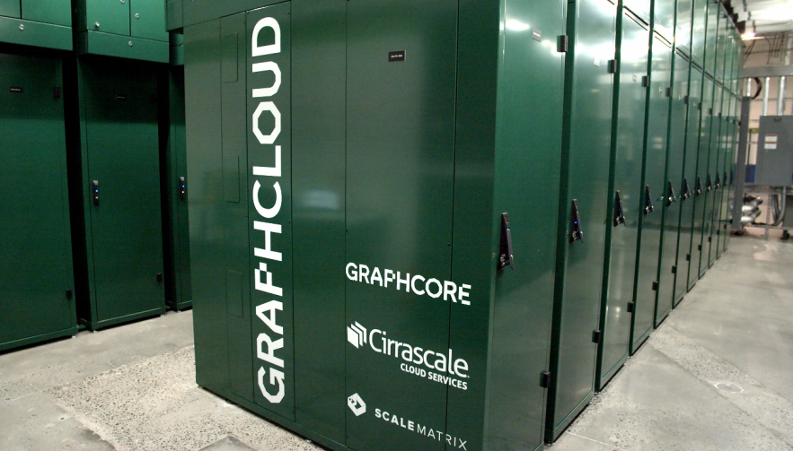

Graphcore与Cirrascale Cloud Services (以下简称Cirrascale)携手,为云上人工智能带来全新内容:借助首个公开发行的、基于第二代IPU的IPU-POD(MK2 IPU-POD)横向扩展集群,不需要拥有和运营数据中心,我们提供了一种简单方法来实现来按需增加计算容量。
Graphcore认识到,人工智能技术为市场带来了巨大的机遇,同时也带来了一系列独特的计算挑战:模型的尺寸正在迅速增加,精度的标准也在不断提高。如果客户想要充分利用最新的创新,他们就需要一个紧密集成的、专门为人工智能构建的硬件和软件系统。
Graphcloud是一项安全可靠的IPU-POD系列云服务,让客户在从实验、概念验证和试点项目扩展到更大的生产系统时,能够获取Graphcore IPU的强大功能。
首发时,Graphcore提供两款可用产品。在未来数月,Graphcore将提供更大的横向扩展系统:

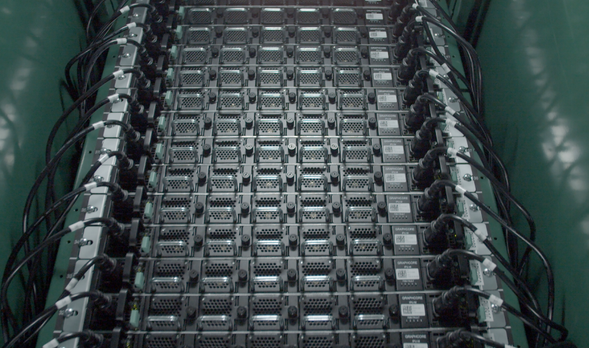

· IPU-POD16提供4 PetaFLOPS的人工智能计算(4个IPU-M2000,即16个Colossus MK2 GC200 IPU)
· IPU-POD64提供16 PetaFLOPS的人工智能计算(16个IPU-M2000,即64个Colossus MK2 GC200 IPU)

· 两个系统都利用了Graphcore独特的IPU-Fabric™互连架构。IPU-Fabric™专为消除通信瓶颈设计,并允许成千上万个IPU作为单个高性能、超快速凝聚单元在机器智能工作负载上运行。
· 每个IPU-POD64实例均由4台Dell R6525主机服务器支持,并且配有最强大的本地人工智能数据中心系统所使用的双插槽AMD EPYC2 CPU,而每个IPU-POD16均有一台相同规格的专用服务器。
· 为IPU-POD64和IPU-POD16分别提供了16TB和4TB的安全本地NVMe存储。
· 每个IPU-POD64都提供57.6GB的处理器内存储和2048GB的流存储(32 x 64GB DIMM)。
· 每个IPU-POD16提供14.4GB处理器内存储和512GB流存储(8 x 64GB DIMM)。
