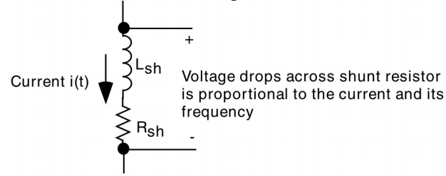

电流分流器是当今可用的成本最低的解决方案。该电流测量设备的简单模型如图 1 所示。
Rogowski线圈
图 1. 具有寄生电感的分流器的简单模型

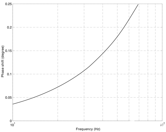

低电阻分流器以低成本提供良好的精度,并且电流测量很简单。在进行高精度电流测量时,必须考虑分流器的寄生电感。电感通常只有几个 nH 的数量级。它会在相对较高的频率下影响分流器的阻抗幅度。但是,即使在线路频率下,它对相位的影响也足够显着,在低功率因数下会引起明显的误差。图 2 显示了由 200µΩ 分流器中的 2nH 电感引起的相移。
Rogowski线圈
图 2. 分流器自感引起的相移(200µΩ 分流器中为 2nH)
由电压和电流信号路径之间的任何相位不匹配引起的百分比测量误差可以用以下公式近似:
Rogowski线圈
在上述表达式中,φ 表示电压和电流之间的功率因数相位角。可以看出,0.1° 的相位失配将在功率因数为 0.5 时导致大约 0.3% 的误差。因此,需要特别注意确保电压和电流的内部信号路径之间的相位精确匹配。

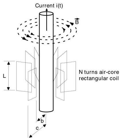

图 4 显示了 Rogowski 线圈电流传感器的示例。它由 N 匝矩形空芯线圈组成,围绕一根长直导线排列,并垂直于导线中电流产生的磁场。
Rogowski线圈
图 4. 矩形空芯 Rogowski 线圈
这种布置中线圈的 EMF 为:
Rogowski线圈
常数项 M 表示罗氏线圈的互感,单位为亨利 (H)。它表示每单位di/dt 的线圈输出的信号电平。线圈的电压输出仅依赖于初级电流的 di/dt 变化。因为只有在磁场发生变化时才会产生 EMF,所以不能用罗氏线圈来测量电流中的直流分量。此外,这种类型的传感器可以轻松测量高达数千安培的交流电流。这就是为什么它在许多大电流测量应用中如此有用的原因。它没有铁芯,因此在很宽的测量范围(从数百安培到毫安)内没有非线性。

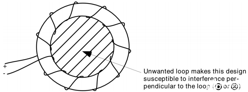

最小化不需要的循环区域
任何由导体形成的回路都会吸收磁场。因此,重要的是最小化不需要的环路面积以减少干扰拾取。例如,图 5 显示了一个环形空心 Rogowski 线圈。它旨在检测圆环周围的磁场。然而,绕组本身构成了一个不希望的环路,使这种设计容易受到垂直于环的干扰。
Rogowski线圈
图 5. 不良环路可能导致对干扰的敏感性

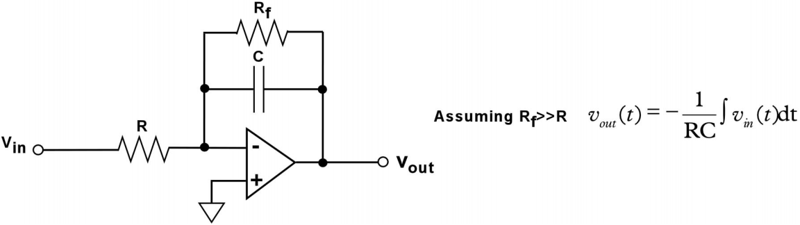

模拟方法
由于 Rogowski 线圈的输出与电流的时间导数成正比,因此需要积分器将 di/dt 信号转换回i(t)的格式以进行进一步处理。传统方法是使用高性能运算放大器并构建模拟积分器。图 7 显示了使用运算放大器的简单积分器设计。
Rogowski线圈
图 7. 使用运算放大器实现积分器
这种模拟实施的最大挑战是设计一种在仪表的长工作寿命和恶劣工作环境下保持准确的积分器。这是阻止 Rogowski 线圈被广泛采用的主要缺点之一,即使在传统的大电流工业仪表中也是如此。

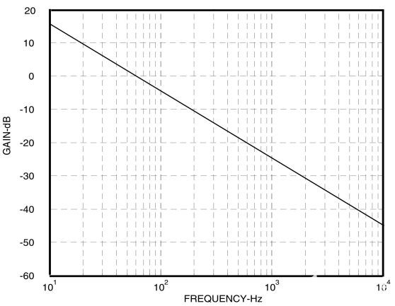

为了克服这个问题。最近引入了数字实现。在频域中,可以将积分视为 -20dB/decade 衰减和恒定的 –90° 相移。数字实现可以非常准确地实现这一点。图 8 和图 9 是在 Analog Devices 的ADE7759能量测量 ASIC中实现的数字积分器的频率响应和详细的相位响应。
Rogowski线圈
图 8. 数字积分器从 10Hz 到 10kHz 的幅度响应(增益在 60Hz 时归一化为 0dB)

如图所示,数字积分器的相位和幅度响应非常接近理想值。当与具有片上数字积分器的 IC 接口时,使用罗氏线圈构建仪表就像使用电流传感器(如 CT 或分流器)一样简单。空心线圈没有滞后、饱和或非线性问题。此外,它还具有出色的大电流处理能力。数字实施的额外好处是随着时间和环境变化它更加稳定。由于电能表的恶劣工作条件和较长的使用寿命,这些对于电能计量应用非常重要。最近推出了基于 Rogowski 线圈和 ADE7759 的最大电流为 200 安培的住宅电能表。
