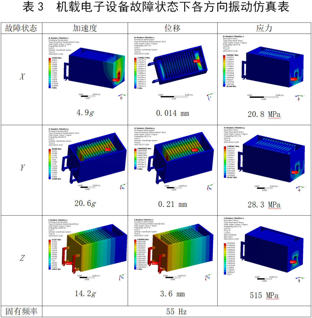

#  2  强度仿真  #
为进一步验证安装架松动是否会影响除后矩形连接器之外的其他结构件,下面进行了仿真分析[9]。

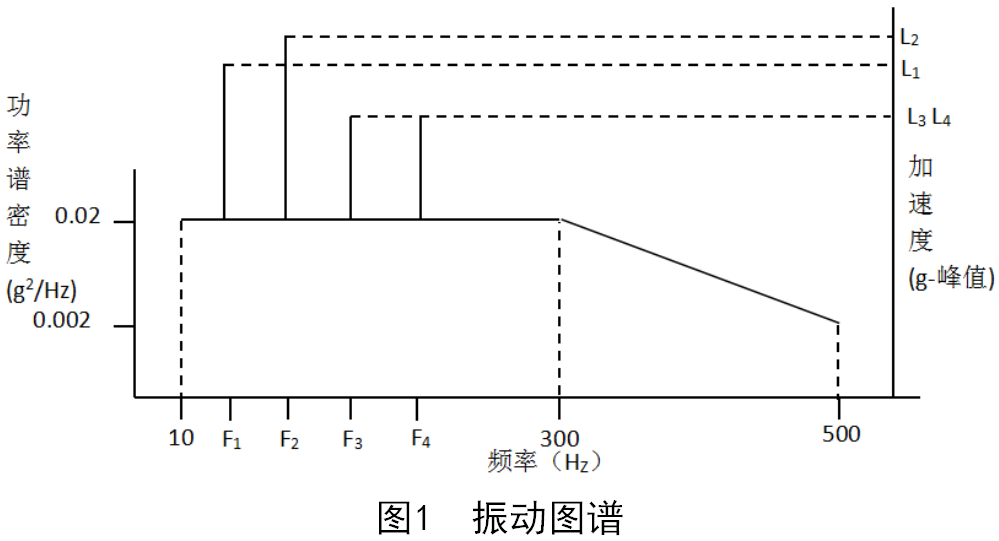

该机载电子设备振动环境的特点是在宽带随机上迭加了很强的振动峰值,其振动图谱[10]如图1所示。

印制板最大振动变形为0.057 mm,按照Steinberg印制板元器件耐振动变形经验公式,印制板上元器件允许的最大振动变形为0.28 mm,印制板最大振动变形小于允许值,满足振动要求。
由表3可知,故障状态下,即在安装架前后紧定松动,后矩形连接器约束情况下,结构件最大应力发生在机箱后矩形连接器,为515 MPa,此零件材料为铝合金LY12-BCZYU,其极限强度为420 MPa,最大应力大于极限强度,后矩形连接器结构件会发生振动失效。
印制板最大振动变形为0.21 mm,按照Steinberg印制板元器件耐振动变形经验公式,印制板上元器件允许的最大振动变形为0.28 mm,印制板最大振动变形小于允许值,满足振动要求。
以上仿真验证了在安装架前后紧定松动情况下,结构件最大应力发生在机箱后矩形连接器,其最大应力超过材料极限强度,会发生振动失效。此状态下机箱内部模块最大振动变形小于许用值,满足振动寿命要求,不会发生损伤。说明安装架前后紧定松动状态只会对后矩形连接器造成破坏影响,但不会影响到其他部件。
