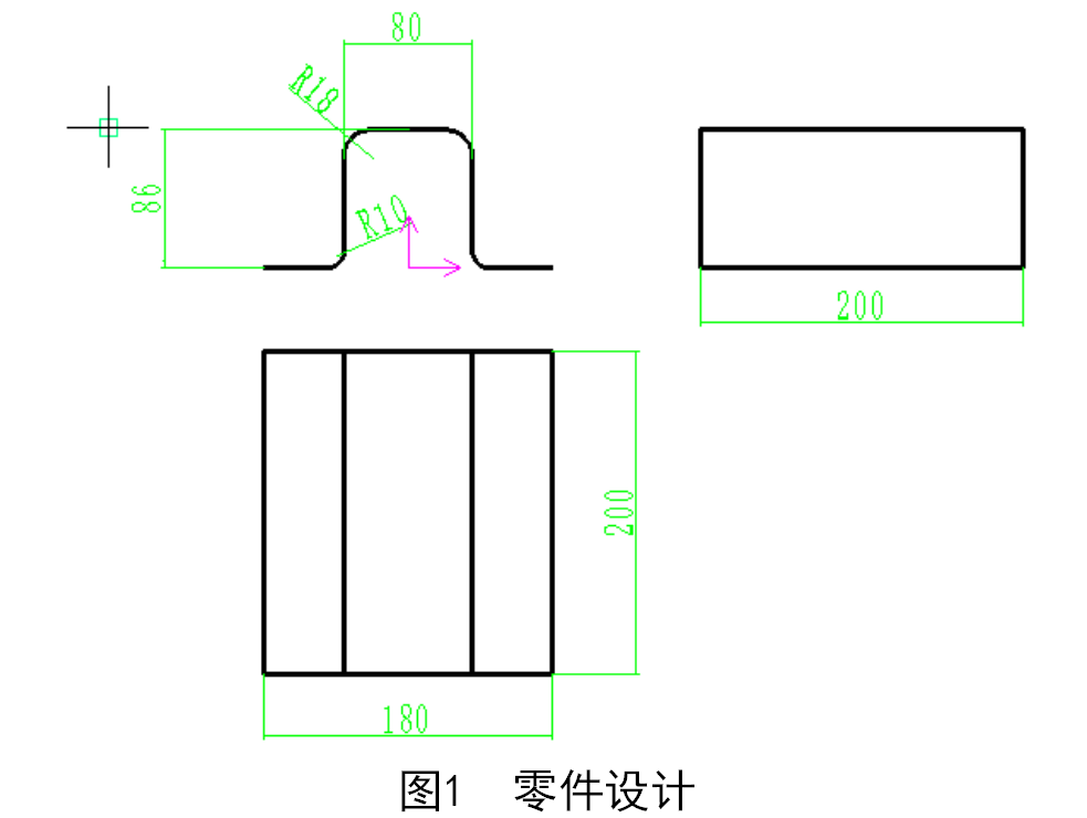

以飞机起落架上的钣金件为研究对象,利用CAD软件进行建模,存为IGES文件格式,将其导入到Dynaform软件中,然后建立相对应的钣料、凸模和凹模的型面模型以及压边圈等零件的型面模型。起落架上钣金件的参数如图1所示。

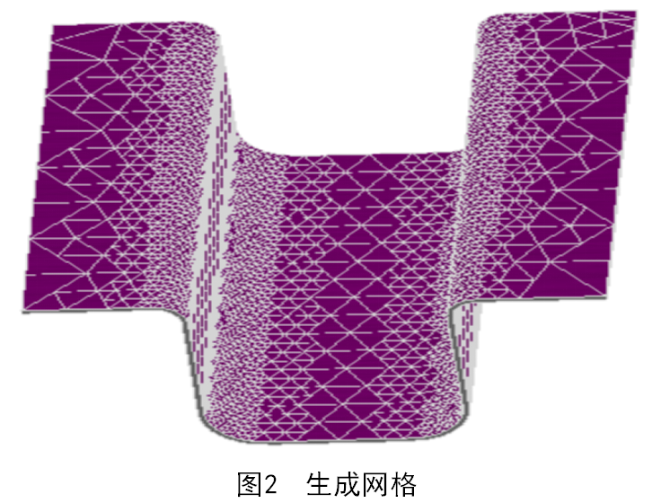

有限元法是根据变分原理通过工程分析软件来求解数学物理问题的数值分析方法,为了更加真实、可靠、准确地对所设计的钣金件建立有限元分析模型,首先要进行合适的网格划分,网格划分的形式和质量会直接影响到有限元分析的计算速度和计算精度。网格划分完成后,检查并修正网格存在的缺陷(例如网格的解析度较差、网格的边界和单元错误等),选择曲面网格划分,选择最大尺寸30.00 mm,最小尺寸0.50 mm,生成网格如图2所示。

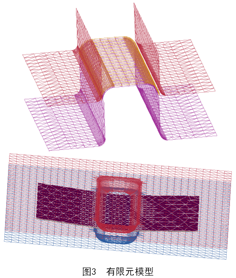

选择材料库中的材料DP600做坯料,设置钣料的厚度为1.00 mm,在Dynaform中的快速设置里定义钣料、凸模、凹模的属性及其所对应的工艺参数,包括凹模/凸模的材料、间隙、摩擦系数等等[5]。 图3所示为建立完成的有限元模型,自上而下分别为凸模、压边圈、钣料和凹模。采用自动设置,定义成型工具及相对位置。采用双动冲压过程,第一步为压边圈与凹模合模,实际的合模速度为2 000 mm/s;第二步为凸模冲压,速度为5 000 mm/s,压边力为50 kN。对钣料、凸模、凹模、压边圈之间的相互位置进行约束,多角度预览观察凹模和凸模在冲压成型过程中的相对运动,以保证模具动作的正确性。

设置好钣料和工序分析计算参数,使用求解器LS-SYNA进行求解,读取计算结果,利用软件的后处理模块查看分析结果。因为受力不均匀以及条件限制,钣料流动不均匀,造成钣料厚度发生变化,根据厚度变化的具体数值可以得到零件的变薄和起皱情况。
