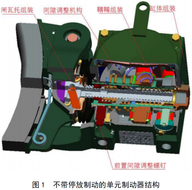

不带停放制动的单元制动器主要结构包括闸瓦托组装、间隙调整机构、鞲鞴组装、缸体组装、前置间隙调整螺钉等部分,如图1所示。

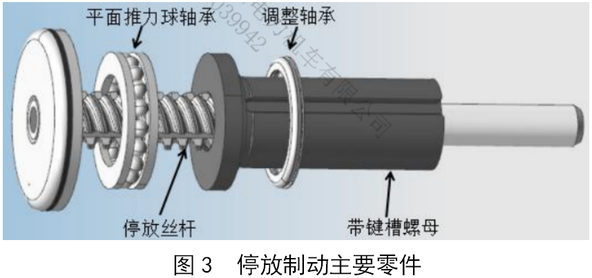

带停放制动的单元制动器,是在不带停放制动的单元制动器的空气制动缸基础上,增加了弹簧蓄能制动缸(也称“停放缸”)和手拉缓解停放制动装置,如图2所示。
HRC
从结构上来说,单元制动器停放制动手动不缓解与其主要部件弹簧蓄能制动缸有关。弹簧蓄能制动缸主要由停放缸体、活塞、弹簧、停放丝杆、带键槽螺母、滚动轴承等零件组成。
图3所示为实现停放施加、缓解功能的主要零件,停放丝杆与带键槽螺母之间为螺纹配合,单元制动器停放制动施加、缓解过程中这两个零件会发生相对转动。
HRC

解体检查发现弹簧蓄能制动缸内的带键槽螺母和停放丝杆发生卡滞,无法实现正常转动。随后对带键槽螺母、停放丝杆等零件尺寸进行逐一检测(包括带键槽螺母剖面轮廓检查),零部件尺寸均符合图纸要求,可排除原因(2)。

通过上述一系列分析,确定车辆轮对抱死的表象原因为单元制动器停放制动手动缓解不良,根本原因为单元制动器中带键槽螺母热处理不良发生崩块故障,崩块产生的碎片卡在螺纹副中,导致停放丝杆与带键槽螺母螺纹副动作时卡滞,即原因(3),导致单元制动器停放制动不能手动缓解。
