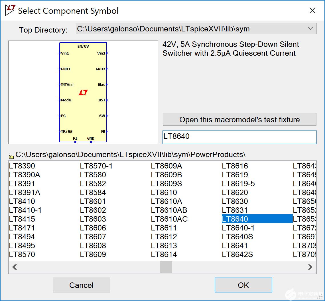

选择“新建原理图>文件”或按 CTRL + N。将出现一个空白原理图。
选择“编辑>组件”或按 F2。将出现组件对话框。
LTspice
图3.通过在文本字段中键入设备名称来搜索所需的设备。
在组件窗口中,查找设备的最简单方法是在文本框中键入其名称。该列表的大小会随着您键入而减小,并经过筛选以匹配您的输入。在列表中看到感兴趣的设备后,选择它,非活动状态的“打开此宏模型的测试夹具”按钮将变为活动状态。
单击“打开此宏模型的测试夹具”按钮。此时将显示宏模型测试夹具的示意图。或者,您可以单击“确定”插入模型符号并绘制自己的原理图。

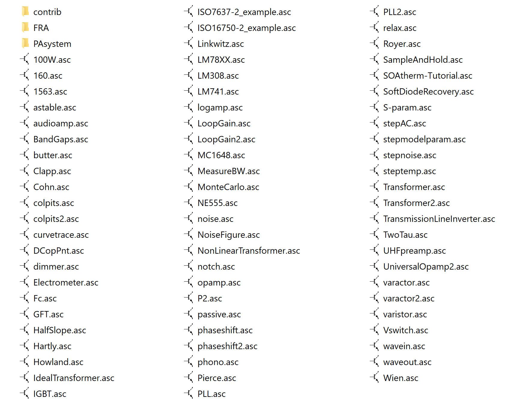

从教育示例开始
LTspice包括旨在帮助您探索仿真和电路设计的教学示例。教育示例与LTspice一起安装,位于C:Program FilesLTCLTspiceXVIIexamplesEducational

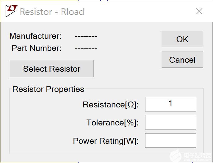

编辑组件属性
在大多数情况下,要修改对象的属性,请右键单击该对象。根据电路元件的不同,将出现一个编辑器窗口,您可以在其中更改元件参数。
LTspice
图6.电阻元件参数。

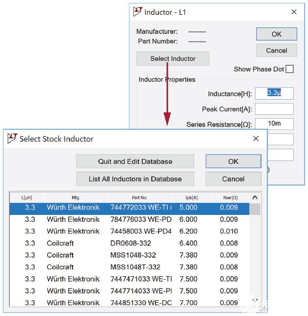

电阻器、电容器、电感器、磁珠、二极管、双极晶体管、MOSFET 晶体管和 JFET 晶体管电路元件都有一个相关的模型数据库供您选择。可以利用这个广泛的无源元件模型库,使用实际元件快速构建或修改原理图。如果找不到设备的确切型号,则可以改用类似指定的型号,稍后将感兴趣的特定设备的型号添加到组件数据库中。
LTspice
图7.从库中选择一个元件。

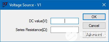

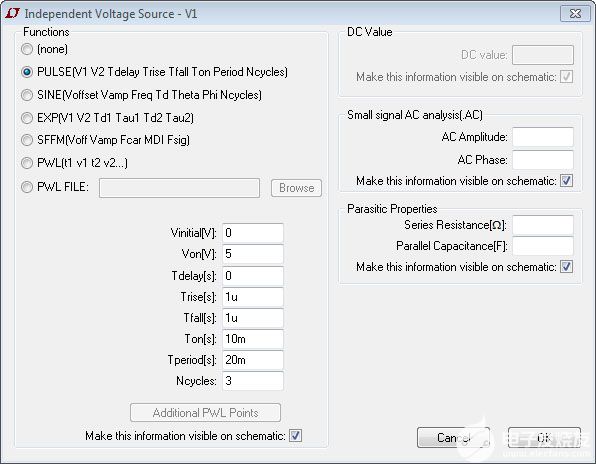

某些组件具有高级选项。例如,电压源的基本属性如图8所示。
LTspice
图8.电压源的标准参数。
单击“高级”访问电压源的其他参数选项,如图9所示。
LTspice
图9.电压源的高级参数选项。

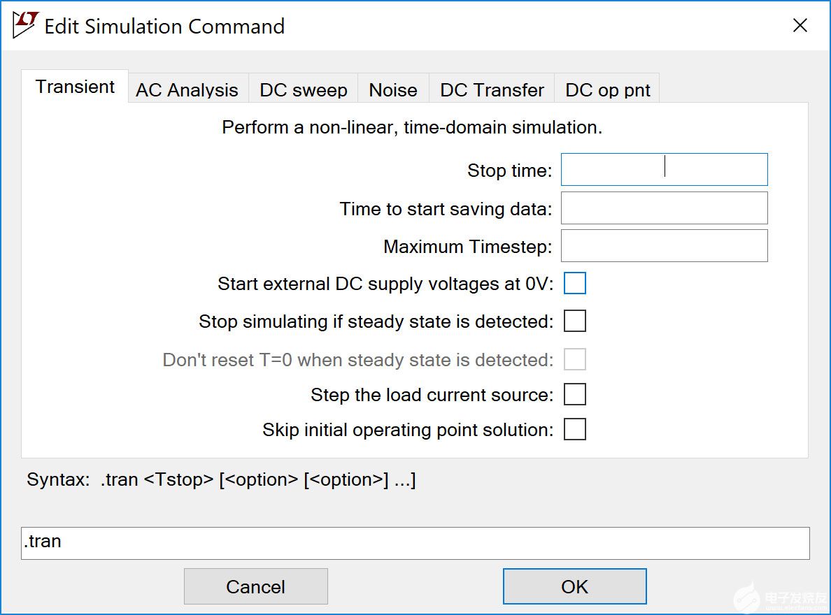

添加模拟命令
演示电路、夹具和教育示例文件的仿真命令已经定义,因此您无需额外编辑即可运行仿真。LTspice 包括用于瞬态、线性化小信号交流、直流扫描、噪声、直流工作点和小信号直流传递函数分析的仿真命令。
要插入或编辑模拟命令:
从“模拟”菜单中选择“编辑模拟 Cmd”。将出现“编辑模拟命令”对话框(图 10)。它包括每个分析的选项卡和关联参数的字段。有关这些不同类型的分析的详细信息,请参阅 F1 帮助文件,可通过按 F1 访问该文件。

图 10.编辑模拟。

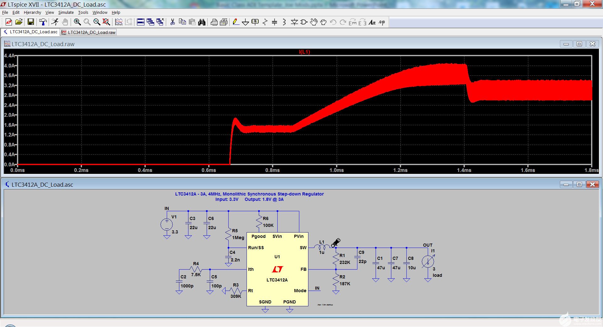

查看波形
探测原理图
要分析电路,在执行 run 命令后,可以使用光标直接探测原理图,或使用绘图设置下的“添加迹线”(或“可见迹线”)命令。这会导致轨迹出现在波形查看器中。
绘制以地为参考电压的图:
将光标放在感兴趣的导线或节点上。光标图像将变为红色电压探头。单击感兴趣的导线或节点。显示的电压以地为基准。

LTspice
图 12.用电压探头测量。

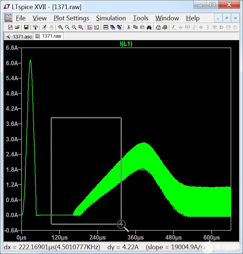

在波形窗口中,您可以使用鼠标放大。要放形窗口的特定区域,请在要放大的区域周围拖动一个框(图 17)。
LTspice
图 16.放形查看器。
进行快速测量
如果在感兴趣区域周围绘制一个框并按住鼠标按钮,则框的大小(以 x 和 y 为单位)将显示在波形查看器的左下角。这样可以实现快速测量。在释放鼠标按钮之前最小化框以防止放大。
LTspice
图 17.快速测量。
