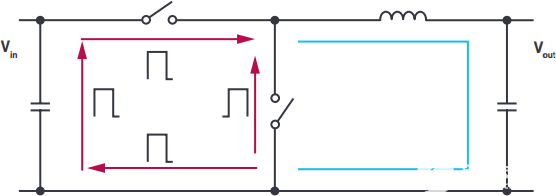

电流始终在开关稳压器中切换。这些电流通常相对较高。每当电流流动时,它就会产生磁场。如果快速切换大电流,则会产生交变磁场。此外,如果电流通过一定的寄生走线电感进行切换,则会产生电压失调。电流可以电容耦合到相邻电路部件中,并增加电源的噪声辐射。总之,我们可以说开关模式电源中噪声的主要原因是开关电流。图1所示为简单的降压转换器拓扑。所有承载连续电流的线路均以蓝色显示。所有快速切换电流的线路都显示为红色。
开关稳压器
图1.连续电流显示为蓝色,开关电流显示为红色的路径。
图 1 中的红色路径是关键路径。它们看起来像一个电流环路,因此被称为环路。热回路意味着该环路特别重要,因为它涉及快速开关电流。如果我们仔细观察这个环路,我们可以看到图1中的红色环路从来没有任何实际电流流动,因为两个开关永远不会同时导通。它只是电流在特定时间流过的各个线路的组合,而在其他时间没有电流流动。在图2中,显示电流方向的箭头被添加到各个连接线上。此外,还给出了显示周期内电流流动的符号。在其他时候,没有电流流过导体。
表1显示了图2中每条红色迹线何时传导电流以及何时不传导电流。在降压稳压器占空比的导通时间内,高端开关导通,低端开关关断,我们看到电流从输入电容流过高端开关,但没有电流流过低边开关。在占空比的关断时间内,我们看到电流通过低边开关(从地到开关节点),而其他三条红色迹线中没有电流。

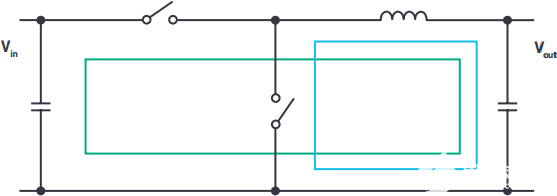

从图2中可以看出,热回路不是一个独立的电流环路,而只是一个由两个实际电流环路的组件组成的虚拟电流环路。
图3显示了电路所基于的实际电流环路。一个电流环路显示为蓝色,另一个电流环路显示为绿色。确实会在这些完整的电流环路之间来回切换;然而,在某些路径中,电流在两个电流环路中沿同一方向流动,因此它们叠加形成连续电流,因此就EMC而言并不重要。这些跟踪不称为热回路。
开关稳压器
图3.真正的电流回路导致所谓的热回路。
开关稳压器中的热回路因开关稳压器拓扑而异。它们应设计得尽可能窄和紧凑,以尽量减少产生的噪音及其传输。ADI公司的静音开关2技术通过在IC封装中集成输入电容,使关键热回路尽可能小。同样,通过将热回路分成两个对称的形状,会产生两个极性相反的磁场,并且辐射噪声在很大程度上抵消了自身。
