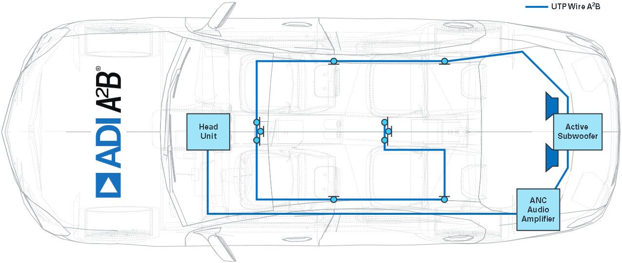

汽车音频总线 (A2B)是ADI公司的一项创新技术,允许实现串联拓扑,单个主站连接到多达10个菊花链式从机。速度为 50 Mbps,A®2B 针对音频应用进行了优化。通过使用非屏蔽双绞线 (UTP) 电缆,连接大大简化,将线束的总重量减轻多达 75%。节点之间的距离可以长达 15 m,而最大网络长度为 40 m。同一 UTP 提供高达 300 mA 的电源(幻象供电配置),非常适合数字麦克风。
如果主节点提供的功率预算不足,始终可以为从节点提供本地电源。该总线允许双向、主从和从从通信,提供多达 32 个下行和上行通道(12、16 和 24 位)。最重要的是,保证了 2 个周期的延迟,为 ANC/RNC 等延迟敏感型应用提供了确定性支持。该巴士能够运送I2C按摩,允许在从节点上跨距离配置ADC/DAC。
什么真正简化了 A 的配置2B网络是SigmaStudio,一个支持SigmaDSP和SHARC DSP系列的图形设计环境。一个®®®2B收发器(AD2428、AD2427和AD2426)提供I 2砂型 PDM 接口。通常,I2S接口用于连接ADC和DAC,而数字麦克风使用PDM。
汽车应用中的主要问题之一与电磁兼容性(EMC)有关。一个2B 仅使用 2 线 UTP 电缆就通过了最严格的汽车 EMC 和电磁干扰 (EMI) 兼容性测试。RNC 应用需要将加速度计和麦克风分布在车辆周围和内部。使用模拟部件的成本过高,因为它需要额外的电路(模数转换器)、布线和连接器。该 A2B 技术通过一种新颖的音频源和传感器方法简化了这种架构。
激光雷达
图2.音频系统的车载布线简化为 A2B技术。

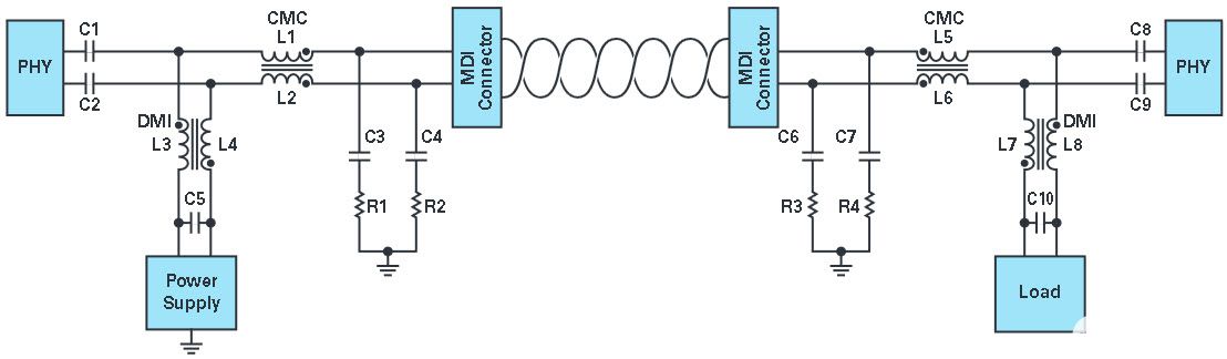

为了满足重量、EMI 和成本方面的要求,电气和电子工程师协会 (IEEE) 定义了一个名为 802.3bw 的新标准,也称为 100-Base-T1。IEEE 802.3bw 是基于双向 UTP 电缆的 100 Mbps 标准,可满足严格的汽车排放要求。通过使用叠加、特定编码和加扰方案的基本原理来降低 EMI。
当使用非屏蔽 2 芯电缆代替传统的 Cat-5 电缆时,重量和成本更低。以太网供电 (PoE) 等技术共享相同的电线,与数据一起提供电力。但是,PoE 至少需要两对电线来供电,这与减少电线数量的需求形成鲜明对比。
这就是IEEE定义标准802.3bu的原因,也称为数据线供电(PoDL)。PoDL可以通过一对电线供电,这增加了收发器原理图的复杂性。
激光雷达
图3.基本PoDL架构:数据和电源共享相同的差分通道。

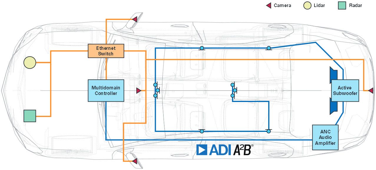

可能的情况
虽然汽车市场开始采用2B 对于汽车中的音频传输,以太网在传输来自不同总线系统的数据时还远未大规模实施。
激光雷达
图4.多域体系结构。
主动降噪、免提系统、电动汽车 (EV) 噪声生成和紧急呼叫 (eCall) 系统等应用受益于2B技术。此外,在未来,可以将来自数字传感器的信息直接带到A2B、简化RNC系统的架构。
然而,A2B具有与总线速度相关的带宽限制。一旦 1000-Base-T1 成熟,以太网可以达到 1 Gbps 的速度;有了这个带宽,它可以轻松地带来不同类型的数据,从传感器到音频/视频流。
自动驾驶正在推动进一步的性能,朝着多千兆网络连接的方向发展。那么,未来几年我们应该期待什么样的情况呢?
A2B是一种易于实现的技术,通过同一 UTP 提供电源和数据,并具有对固定延迟的确定性支持。
以太网与现有的100-Base-T1(以及未来的1000-Base-T1)将是一种融合技术,允许聚合多个数据总线,但增加功率(PoDL)和软件确定性(TSN)的复杂性增加。
可能,基于 A 的混合解决方案2B用于音频传输和传感器,以及用于摄像头、激光雷达和雷达的高速Gb以太网的主干网,可以满足汽车行业未来的大部分中期需求。
