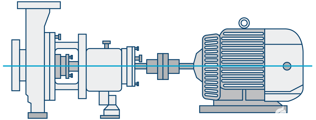

顾名思义,当两个旋转轴未对齐时,就会发生系统未对中。图2显示了一个理想的系统,从电机开始,然后是轴,联轴器,一直到负载(在本例中为泵)实现对准。

图2.一个理想的对齐系统。

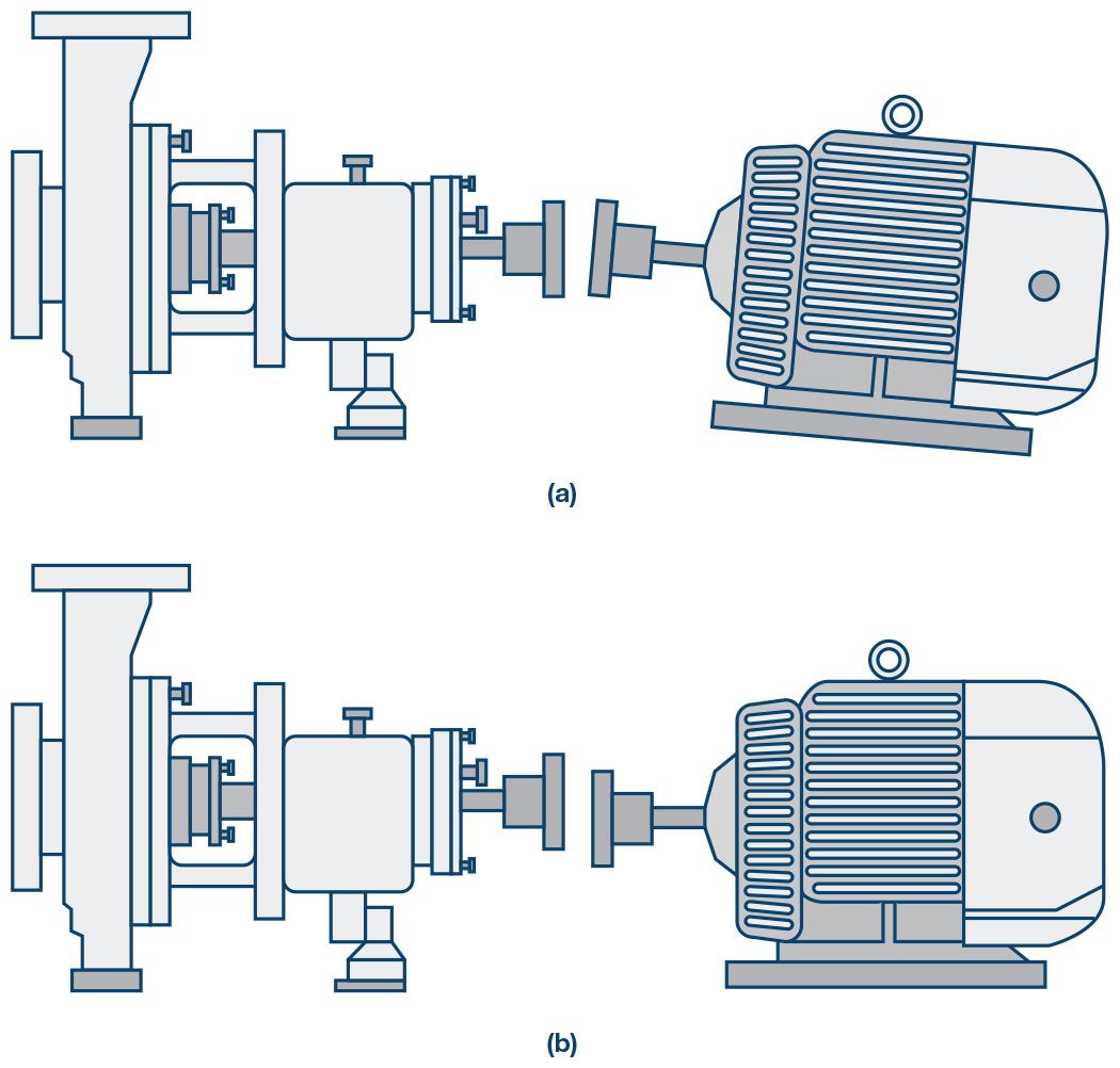

错位可能发生在平行方向和角度方向上,也可能是两者的组合(见图3)。当两个轴在水平或垂直方向上移位时,就会发生平行不对中。当其中一个轴与另一个轴成相关角度时,就会发生角度不对中。2

图3.不同错位的例子包括(a)角度,(b)平行或两者的组合。

如何检测和诊断错位

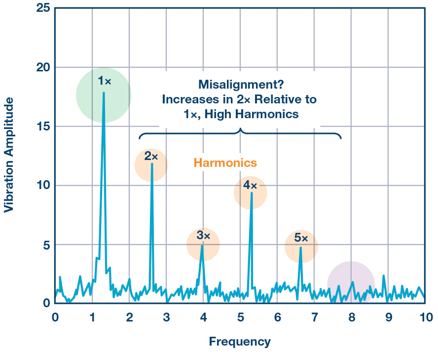

未对准误差通常表现为系统旋转速率的二次谐波,称为2×。频率响应中并不总是存在2×分量,但是当它存在时,幅度与1×的关系可用于确定是否存在未对准。增加的错位可以将谐波激发到10×具体取决于错位的类型、测量位置和方向信息。1图 4 突出显示了与潜在未对准故障相关的特征。
mems
图4.2×次谐波增加,加上高次谐波增加,表明存在潜在的失调。
诊断未对准的系统时必须考虑哪些系统规格?
需要低噪声和足够的分辨率来检测小的错位。机器类型、系统和工艺要求以及转速决定了允许的错位公差。
带宽对于捕获足够的频率范围并提高诊断的准确性和可信度是必要的。1×谐波可能受到其他系统故障的影响,例如未对准,因此分析1×频率的谐波有助于与其他系统故障区分开来。对于更高转速的机器尤其如此。例如,运行在 10,000 rpm 以上的机器(如机床)通常需要超过 2 kHz 的质量信息,以便以高置信度准确检测不平衡。
多向信息还可以提高诊断的准确性,并提供对错误差类型和未对准方向的洞察。
系统的相位与方向振动信息相结合,进一步改善了对错位误差的诊断。通过测量机器上不同点的振动并确定相位测量或整个系统的差异,可以深入了解未对准是角度、平行还是两种未对准类型的组合。1

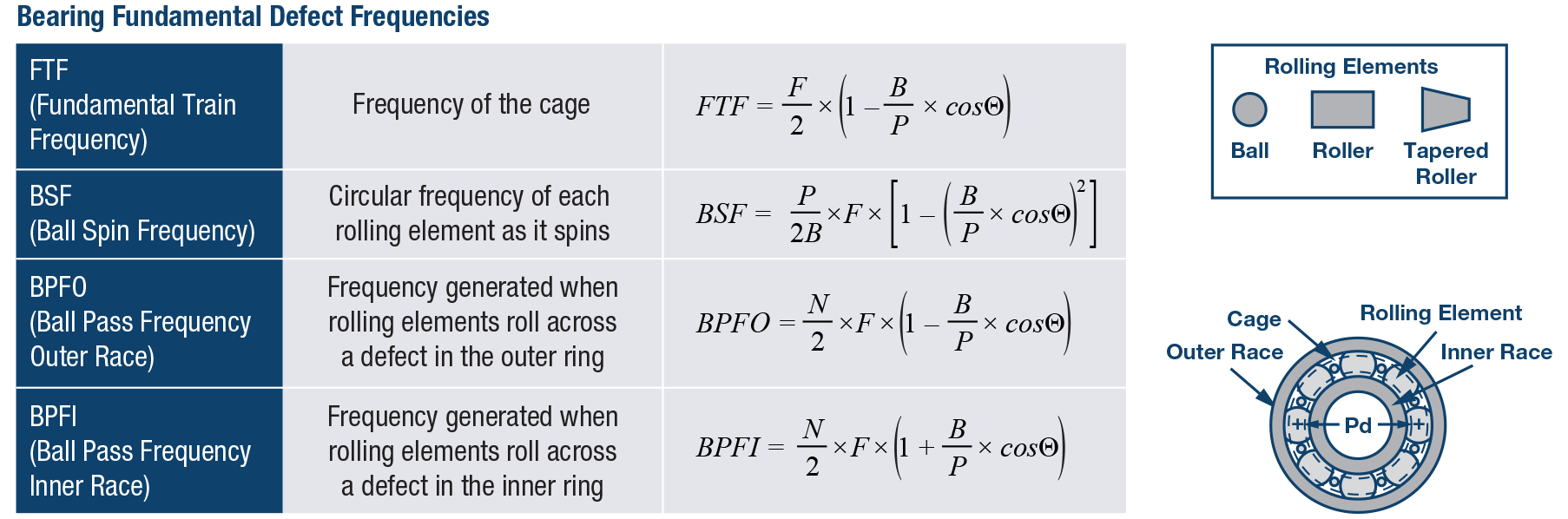

有许多技术用于诊断轴承故障,并且由于轴承设计背后的物理原理,可以根据轴承几何形状、旋转速度和缺陷类型计算每个轴承的缺陷频率,这有助于诊断故障。轴承缺陷频率如图6所示。
mems
图6.轴承缺陷频率取决于轴承类型、几何形状和旋转速率。

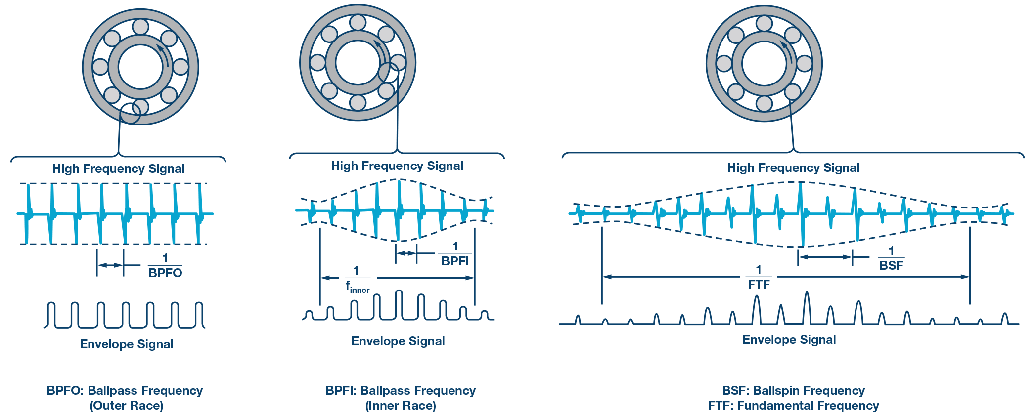

为了早期诊断轴承缺陷,缺陷频率的谐波用于识别早期或初期故障,以便在灾难性故障发生之前对其进行监控和维护。为了检测、诊断和理解轴承故障的系统影响,包络检测等技术(如图7所示)与频域频谱分析相结合,通常可提供更深入的信息。
mems
图7.包络检测等技术可以从宽带宽振动数据中提取早期轴承缺陷特征。

带宽对于及早发现轴承缺陷至关重要。在旋转过程中,每次撞击缺陷时,都会产生包含高频成分的脉冲(见图7)。监测轴承缺陷频率的谐波,而不是旋转速率,以发现这些早期故障。由于轴承缺陷频率与旋转速率的关系,这些早期特征可能发生在几千赫兹范围内,并远远超出10 kHz至20 kHz范围。2即使对于低速设备,轴承缺陷的固有性质也需要更宽的带宽进行早期检测,以避免系统谐振和系统噪声的影响,从而影响较低频段。3

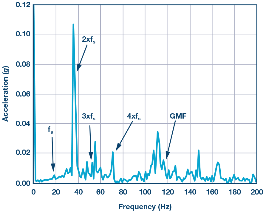

在振动分析方面,齿轮箱外壳是加速度计的典型安装位置,其中主要的振动模式是轴向。7健康的齿轮以称为齿轮啮合频率的频率产生振动特征。这等于轴频率和齿轮齿数的乘积。通常还存在一些与制造和装配公差相关的调制边带。图 8 中说明了一个健康的齿轮。当发生局部故障(例如齿裂)时,每转的振动信号将包括系统在相对较低的能量水平下对短时间冲击的机械响应。这通常是一种低幅度的宽带信号,通常被认为是非周期和非平稳的。7,8
mems
图8.曲轴转速为 ~1000 rpm、齿轮速度为 ~290 rpm、齿轮齿数 = 24 的健康齿轮的频谱。
由于这些特殊特性,标准频域技术本身被认为不适合准确识别齿轮故障。频谱分析可能无法检测到早期齿轮故障,因为冲击能量包含在边带调制中,边带调制也可能包含来自其他齿轮副和机械部件的能量。时域技术(如时间同步平均)或混合域方法(如小波分析和包络解调)通常更合适。9
