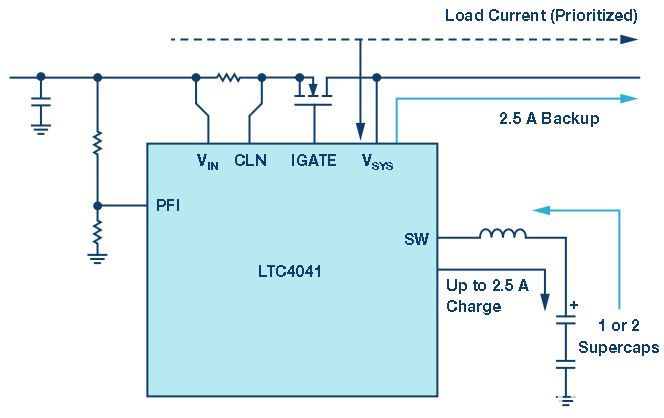

类似于电池的是超级电容器。但是,它们不支持长时间的断电,而是需要高功率、短持续时间备用电源的系统的绝佳选择。因此,任何支持此类应用的IC通常需要能够在主电源中断期间支持2.9 V至5.5 V电源轨。众所周知,超级电容器具有比电池更高的功率密度,使其成为其应用需要在短时间间隔内进行高峰值功率备份的系统的理想选择。例如,ADI公司的线性电源产品线LTC4041采用片内双向同步转换器,以提供高效率降压型超级电容器充电以及高电流、高效率升压备用电源。当外部电源可用时,该器件可用作一个或两个超级电容器电池的降压电池充电器,同时优先考虑系统负载。当输入电源降至可调PFI阈值以下时,LTC4041切换至升压模式操作,并可从超级电容器向系统负载提供高达2.5 A的电流。在电源故障事件期间,设备的 PowerPath™控制提供反向阻塞和从输入电源到备用电源的无缝切换。LTC4041的典型应用包括穿越式“垂死喘息”电源、3 V至5 V UPS的高电流穿越、功率计、工业报警器、服务器和固态驱动器。图 2 示出了典型的 LTC4041 应用原理图。
gps
图2.LTC4041超级电容器备份应用原理图。
LTC4041包括一个可选的OVP功能,使用外部FET,可以保护IC免受大于60 V的输入电压的影响。内部超级电容器平衡电路在每个超级电容器上保持相等的电压,并将每个超级电容器的最大电压限制在预定值。其可调输入电流限制功能支持从电流限制源工作,同时优先考虑系统负载电流而不是电池充电电流。外部断开开关在备份期间将主输入电源与系统隔离。该器件还包括输入电流监控、输入电源故障指示器和系统电源故障指示器。
