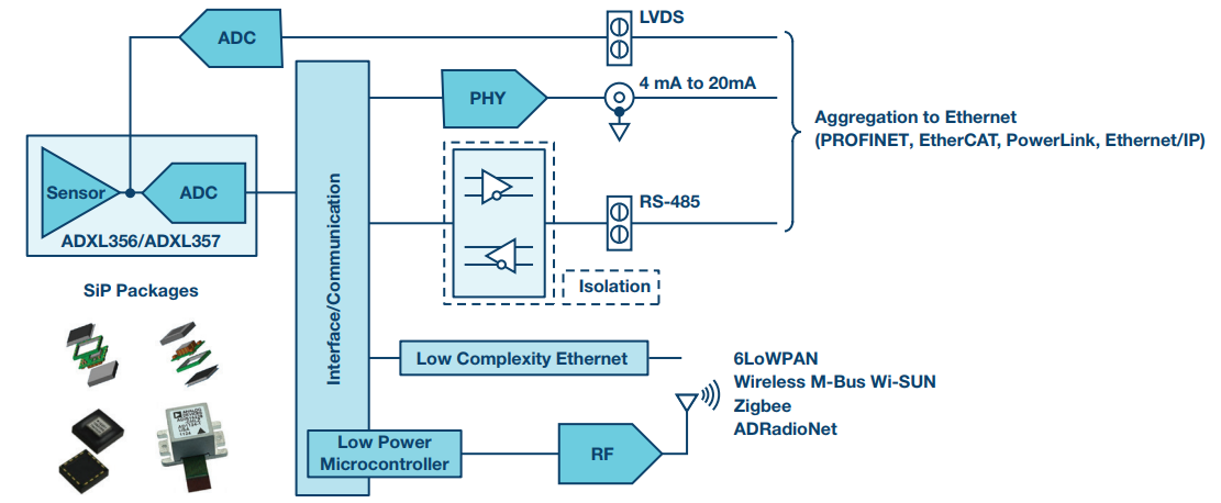

为了能够广泛使用振动传感器进行状态监测, 有两个因素非常重要:低成本和小尺寸。哪里 以前经常使用基于MEMS的压电传感器 如今,加速度计的使用越来越多。它们具有更高的功能 分辨率,出色的漂移和灵敏度特性,以及更好的 信噪比,能够检测极低 频率振动几乎低至直流范围。他们也非常 省电,这就是为什么它们也是电池供电的理想选择 无线监控系统。与压电传感器相比的另一个优点是 将整个系统集成到单个外壳中的可能性(系统 在包装中)。这些所谓的SiP解决方案正在发展形成 通过整合其他重要功能的智能系统: 模数转换器、带嵌入式固件的微控制器 用于特定于应用程序的预处理、通信协议和 通用接口,同时还包括多种保护功能。
集成保护功能很重要,因为过高 作用在传感器元件上的力通常会导致传感器损坏或 甚至破坏。对可能的超量程的集成检测可提供 通过关闭来警告或停用陀螺仪中的传感器元件 其内部时钟,从而保护传感器元件。SiP 解决方案是 如图 3 所示。
传感器
图3.基于MEMS的系统封装(左侧)。

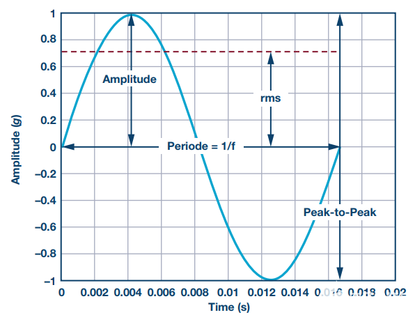

1. 基于时间的分析
在时域振动分析中,有效值(均值根) 平方,或简称RMS),峰峰值和幅度 考虑振动(见图4)。
传感器
图4.谐波振动信号的幅度、有效值和峰峰值。
峰峰值反映了电机的最大挠度 轴,从而可以得出有关其最大载荷的结论。 相反,振幅值描述了发生的振动的大小并识别异常的冲击事件。但是,持续时间或 振动事件期间的能量以及因此的破坏能力 不被考虑。因此,有效值通常是最有意义的 因为它同时考虑了振动时程和振动 振幅值。均方根统计阈值的相关性 振动可以通过所有这些参数的依赖关系获得 关于电机速度。
这种类型的分析被证明非常简单,因为它不需要 基本的系统知识或任何类型的光谱分析。

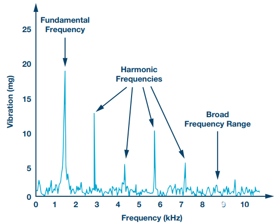

2. 基于频率的分析
通过基于频率的分析,时间变化的振动信号 通过快速傅里叶变换分解为其频率分量 (FFT)。得到的幅度与频率的频谱图使 监测特定频率分量及其谐波 和边带,如图5所示。
传感器
图5.振动与频率的频谱图。
FFT是振动分析中广泛使用的方法,特别是 检测轴承损坏。有了它,相应的组件可以 分配给每个频率分量。通过FFT,占主导地位的 接触引起的某些故障的重复脉冲频率 滚动体和缺陷区域之间可以过滤掉。由于 对它们不同频率分量、不同类型的轴承损坏 可以区分(外圈、内圈或球的伤害) 轴承)。但是,有关轴承、电机和 为此需要完整的系统。
此外,FFT过程要求离散时间块 振动在微控制器中重复记录和处理。 尽管这需要比基于时间的计算能力略多 分析确实如此,它会导致对损害进行更详细的分析。
